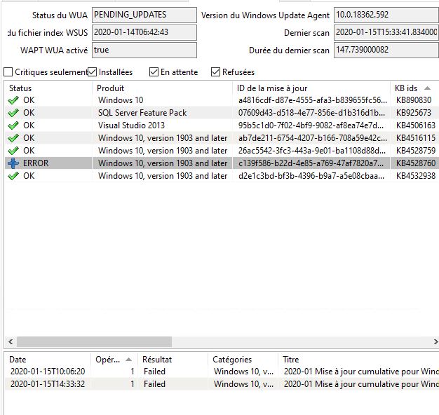

16 de enero de 2020 - 15:57
Ahora es esta actualización la que está causando el problema:
Mensajes: 2362
16 de enero de 2020 - 17:07
¿La instalación manual del módulo resuelve el problema? (para comprender cuál es el fallo)
¿El fallo de instalación es sistemático en toda la red?
mart03
Mensajes: 47
Inscripción: 26 de diciembre de 2017 - 11:03
16 de enero de 2020 - 18:39
De hecho, la actualización no se puede instalar manualmente. He observado que algunas PC de la red no pueden instalarla.
Código: Seleccionar todo
2020/01/16 18:21:57.9868807 3828  4776  Handler         CBS called Error with 0x800f081f,
2020/01/16 18:21:57.9869836 3828  4760  Handler         CBS called Progress with state=7, ticks=1000, total=1000
2020/01/16 18:21:57.9958514 3828  4760  Handler         CBS called Terminate
2020/01/16 18:22:45.8867583 3828  1752  Handler         Completed install of CBS update with type=0, requiresReboot=0, installerError=1, hr=0x8024200d
2020/01/16 18:22:46.5042703 3828  1752  Handler         * END *   CBS Install
2020/01/16 18:22:47.0839936 8588  7012  DownloadManager Install failed because the update ACFDBECC-BAF6-41A6-83E2-EBE2D698146A.501 was not complete; mark update as not downloaded.
2020/01/16 18:22:47.0916276 8588  7012  Agent           *FAILED* [8024200B] Method failed [CAgentUpdateManager::InstallUpdate:11567]
2020/01/16 18:22:47.1849872 8588  7012  Handler         Loaded state: cCompleteIterations: 1, pt: SelfContainedNoExpressPayload, nNextRequestID: 1.
Haré una investigación sobre el error indicado;
¡Muchas gracias por tu ayuda!
