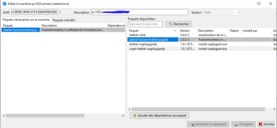

tengo problemas para instalar un paquete porque las opciones "Guardar y Guardar y aplicar" están desactivadas...
¿Alguna idea?
Gracias de antemano,
que tenga un buen día.

¿Está correctamente introducido el certificado personal en Herramientas -> Preferencias -> Ruta del certificado personal?
Saludos.

si utilizas la versión empresarial y una Autoridad de Certificación (CA), debes incluir todas las cadenas de texto en tu certificado.
De lo contrario, parecerá que el equipo no tiene tu certificado.
