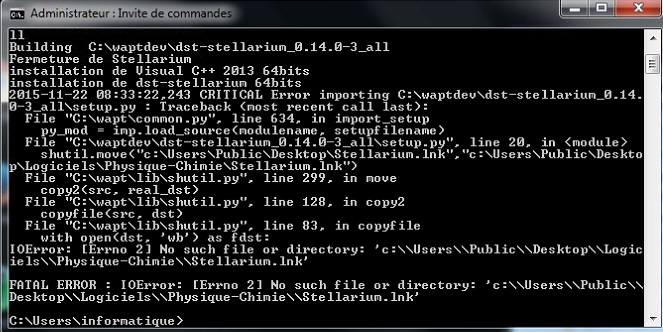

Después de instalar Stellarium, me gustaría mover el acceso directo predeterminado del escritorio a una subcarpeta (tras verificar que ya existe). Desafortunadamente, al ejecutar el comando build-upload, recibo los siguientes mensajes: ERROR FATAL: IOError: [Errno 2] No existe el archivo o directorio...
Aquí está el extracto del código:
Código: Seleccionar todo
if isdir("c:\Users\Public\Desktop\Logiciels\Physique-Chimie\""):
    if isfile("c:\Users\Public\Desktop\Stellarium.lnk"):
        print ('Déplacement du raccourci Stellarium')
        shutil.move("c:\Users\Public\Desktop\Stellarium.lnk","c:\Users\Public\Desktop\Logiciels\Physique-Chimie\Stellarium.lnk")
La carga de compilación funciona si creo el archivo c:\Users\Public\Desktop\Logiciels\Physique-Chimie\Stellarium.lnk en mi PC, pero ¿se puede evitar este tipo de error modificando el código?

Agregue caracteres "r" (cadena sin formato) para que Python no interprete el \
if isdir(r"c:\Users\Public\Desktop\Logiciels\Physique-Chimie"):
    if isfile(r"c:\Users\Public\Desktop\Stellarium.lnk"):
        print (u'Déplacement du raccourci Stellarium')
        shutil.move(r"c:\Users\Public\Desktop\Stellarium.lnk",r"c:\Users\Public\Desktop\Logiciels\Physique-Chimie\Stellarium.lnk")

Lo siento, parece que no funciona; el acceso directo permanece en el escritorio. ¿Podría ser que el usuario (estudiante) no tenga permisos de escritura en la carpeta de accesos directos la causa del siguiente error?

El procedimiento `install ext` se ejecutó con la cuenta del sistema. Por lo tanto, no hay problemas de permisos.
La función `shutil.move` asume que el destino no existe.
Así que, debes comprobar que el archivo de destino no existe (`isfile`).
Además, comprueba que la carpeta existe; si no, créala (`mkdirs`).

Por fin lo conseguí; el comando `makepath` faltaba en `isfile`. A continuación se muestra el código que funciona en Windows 7 (no probado en XP). No sé si la desinstalación es necesaria..
