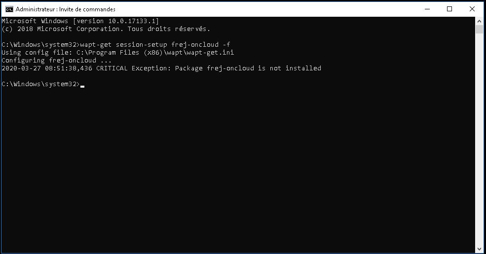

Ejecuté su línea de comando en mi máquina virtual que se supone que tiene owncloud instalado por implementación.
Resultado: paquete no instalado (ver adjunto) aunque el programa en sí está instalado correctamente.
En tu código, desde la consola wapt, usé print() para recuperar las variables get_current_user(), url_owncloud y application_data(). Se devuelven los valores correctos.
La máquina en la que estoy implementando no tiene privilegios de administrador. No sé si esto importa durante el proceso de implementación
Parece que la creación de carpetas y archivos no funciona, lo que me impide escribir los parámetros. Sin embargo, no recibo ningún mensaje de error. Probaré tu código y crearé una carpeta en el escritorio, por ejemplo, para ver si funciona y te aviso.

Mensajes: 2362
27 de marzo de 2020 - 15:27
¿con frej-oWncloud en lugar de frej-oncloud?

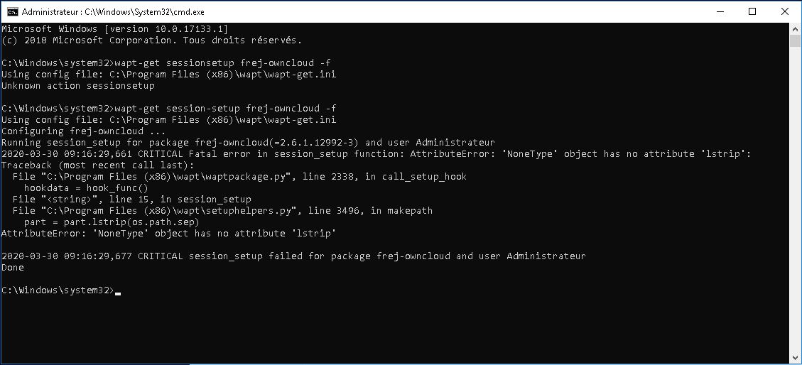

30 de marzo de 2020 - 09:28
¡Ups!
Aquí está la captura de pantalla. Disculpa, ¿
tienes alguna idea de cuál es el error?
A mí me parece que hay un problema con la función `makepath`, pero desde el servidor, al imprimir las variables de `makepath`, obtengo el resultado correcto.
Pero aún tengo una pregunta: al parecer, cuando implemento OwnCloud, ni la carpeta OwnCloud ni el archivo .cfg se crean hasta que hago clic en el icono del escritorio. El script WAPT debe crear las carpetas y el archivo .cfg para que todo exista en la primera ejecución. ¿Es eso lo que hace el script?
Gracias.
Archivos adjuntos
Mensajes: 2362
30 de marzo de 2020 - 12:54
La variable %HOMEPATH% no debería funcionar en tu PC
Sería necesario reemplazar
Código: Seleccionar todo
homeowncloud = makepath(os.environ.get('HOMEPATH'),'ownCloud')
por
homeowncloud = r'C:\Users\%s\ownCloud' % get_current_user()
