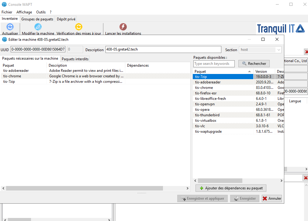

soy estudiante de informática en un programa técnico de dos años. Mi proyecto consiste en implementar software en un laboratorio virtual para practicar. Después de arrastrar y soltar los paquetes que quiero instalar en los ordenadores, el botón "Guardar" permanece desactivado. Me pongo en contacto con ustedes porque valoro mucho su software, que me parece muy eficaz.
Gracias,
Luc

¿Generaste la clave correctamente?
https://www.wapt.fr/fr/doc/wapt-configu ... ertificate

Debe haber habido un error en la coincidencia de claves.
Solo debe generar una clave.
