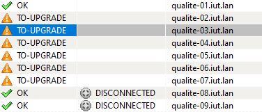

Hola a todos,
acabo de instalar algunos clientes nuevos y me he encontrado con un pequeño problema en el servidor.
En la pestaña, normalmente aparece "desconectado" o "OK",
pero en 7 de mis PC recién clonadas, hay una casilla vacía.
He intentado desinstalar y eliminar la carpeta wapt, pero nada ha funcionado.
Incluso marqué la casilla UUID durante la instalación en lugar de la BIOS, pero sigo obteniendo el mismo resultado.
No tengo este problema en absoluto en las demás PC.
¿Qué opinan?
Gracias.

Lo renombré con diferentes nombres de máquinas
He adjuntado una captura de pantalla
ACTUALIZACIÓN: Podemos ver que el estado de uno es "OK", ha instalado exitosamente estos paquetes
dcardón
Mensajes: 1988
29 de mayo de 2020 - 16:25
Si no hay nada en la columna "Accesible", significa que el registro se realizó correctamente, pero el WebSocket no puede conectarse (no se muestra el estado hasta que se haya establecido al menos una conexión). ¿Podrías comprobar la hora en una de las máquinas?.

En los registros tengo esto:
2020-06-02 08:46:26,371 ADVERTENCIA Parámetros de conexión de Websocket: 400 Error del cliente: Solicitud incorrecta para la URL: https://wapt.iut.lan/get_websocket_auth_token
2020-06-02 08:46:37,948 CRÍTICO Error al fusionar paquetes de https://wapt.iut.lan/wapt en la base de datos: HTTPError: 400 Error del cliente: Solicitud incorrecta para la URL: https://wapt.iut.lan/wapt/Packages Obtener índice de paquetes
ACTUALIZACIÓN:
Estoy recibiendo solicitudes incorrectas cada minuto aproximadamente; las compararé con otra máquina que está funcionando
CasseThor
Mensajes: 22
Inscripción: 1 de diciembre de 2017 - 21:25
2 de junio de 2020 - 13:47
Actualicé a 1.8.1 y comenzó a funcionar nuevamente :)
