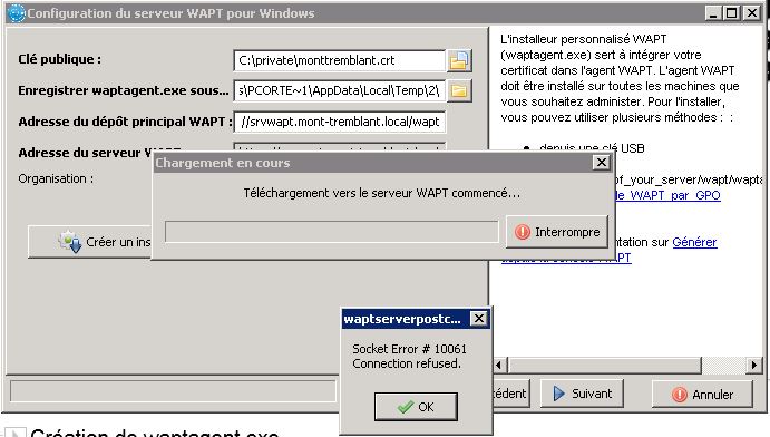

Error de socket n.° 10061 Conexión rechazada.
knpc
Mensajes: 63
Inscripciones: 20 de noviembre de 2015 - 16:40 horas.
14 de diciembre de 2015 - 1:01 AM
quería saber si alguno de ustedes ha tenido este problema antes.
No sé dónde más buscar.
Gracias

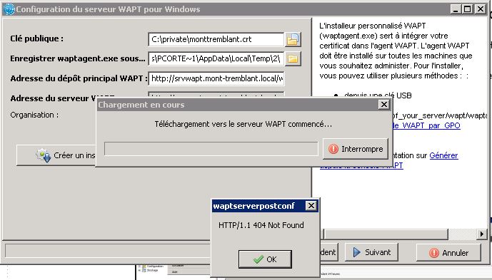

Así que al final desinstalé todo por completo, lo reinstalé usando la configuración predeterminada y cuando hice clic en "crear instalador", aquí está el resultado en la imagen
Gracias por su ayuda.

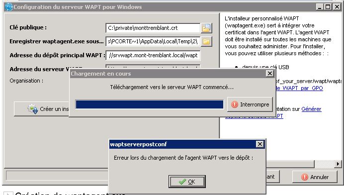

Si lo configuro como se muestra a continuación, obtengo 2 mensajes de error:
