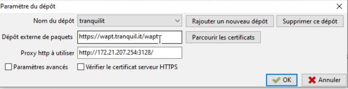

Entonces tengo configurado el repositorio Tranquility y también aparece en los repositorios externos
repositorio externo
repositorio externo
Captura de pantalla 2020-07-06 a las 09:49:24.png (99,2 KB) Vista 9254 veces

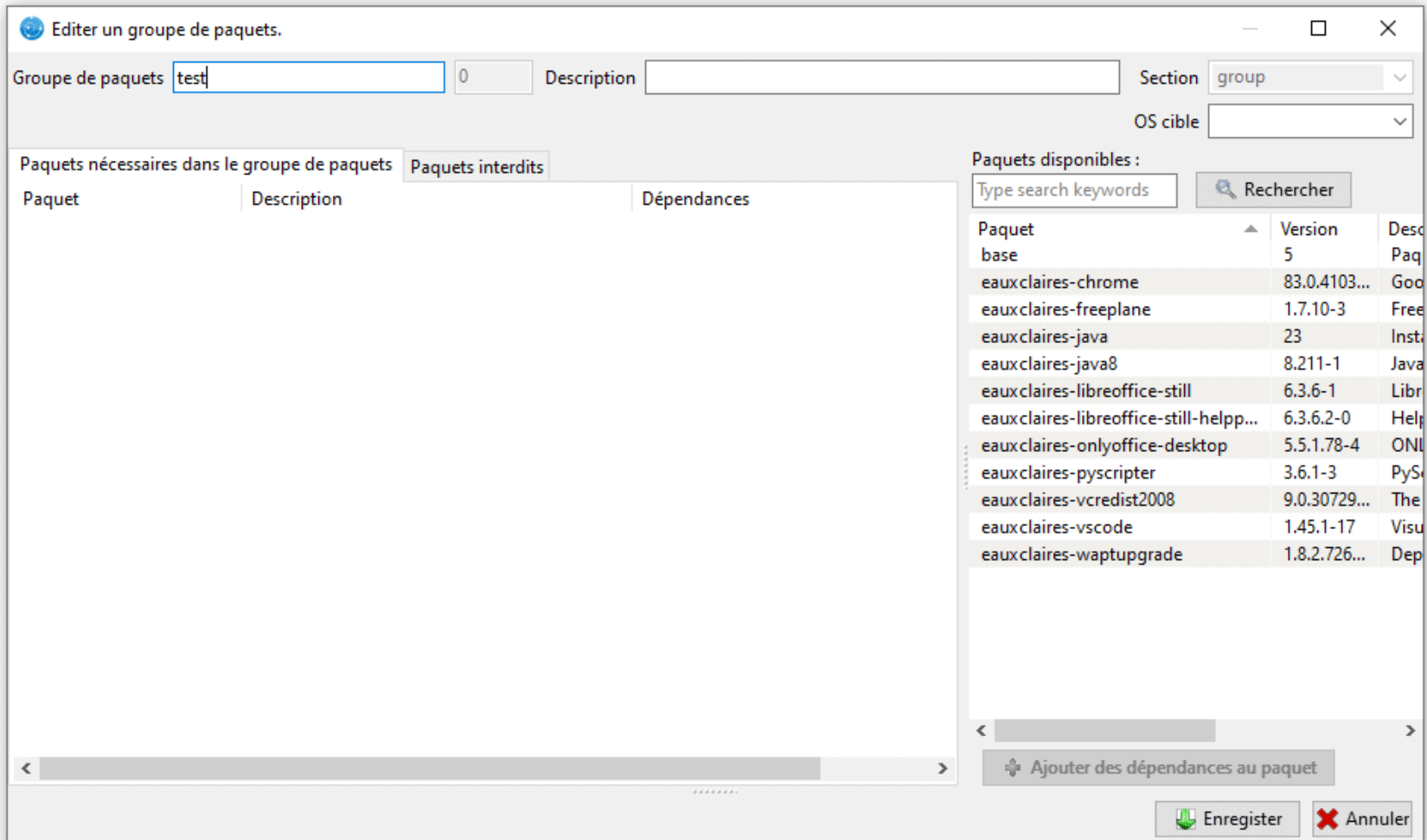

Pero si intento crear un nuevo grupo de paquetes o dependencia, no aparece ningún paquete
nueva adicción
nueva adicción
Si estoy usando un cliente wapt-get, puedo instalar un paquete tis sin ningún problema, pero a nivel de consola, solo son accesibles para importar
