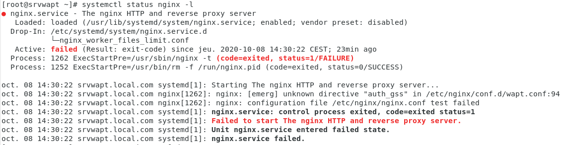

Tengo problemas con nginx. No inicia. Muestra "fallido" con varios errores.
No reconoce "auth_gss". Hasta que no logre iniciar nginx, no podré acceder a la página wapt para descargar waptclient.exe. :llorar:

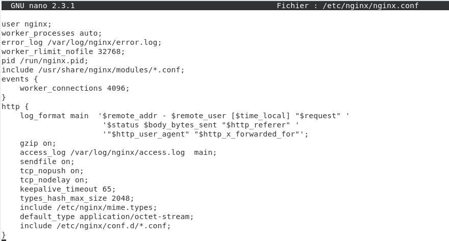

Aquí está la configuración de nginx (/etc/nginx/nginx.conf) ->
config nginx.conf.PNG (43,01 KB) Visto 5545 veces
¿Alguien tiene alguna idea, por favor? :llorar:
