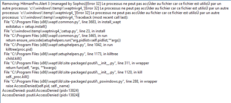

Estoy configurando el servidor WAPT para un parque pequeño y tengo un problema al instalar su paquete wapt tis-libreoffice .4.6.2-9 (el mismo problema ocurre con otras versiones).

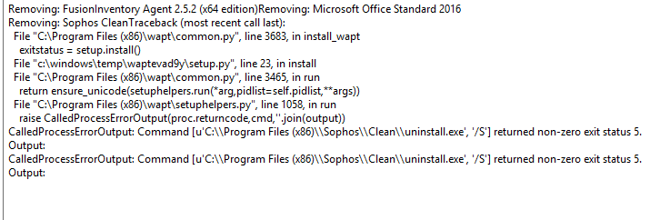

Después de agregar una exclusión a mi antivirus para resolver el primer error, el error persiste durante varios pasos de eliminación descritos en su paquete.

Hola rsh230,
el primer problema parece ser un problema del antivirus (el archivo de instalación está bloqueado por otro proceso).
El segundo problema proviene del propio proceso de desinstalación del antivirus (sophos clean). Devuelve un código de retorno 5, que no es estándar. Si este es un código normal, debería añadirse como código de retorno permitido en el paquete (ver documentación); de lo contrario, necesitamos investigar por qué está fallando.

Hola Denis,
antes que nada, gracias por tu respuesta. Estuve revisando la configuración del antivirus durante un tiempo, pero al final creé mi propio paquete de LibreOffice usando el archivo MSI para evitar tener que agregar demasiadas exclusiones. ¡Gracias de todos modos!
