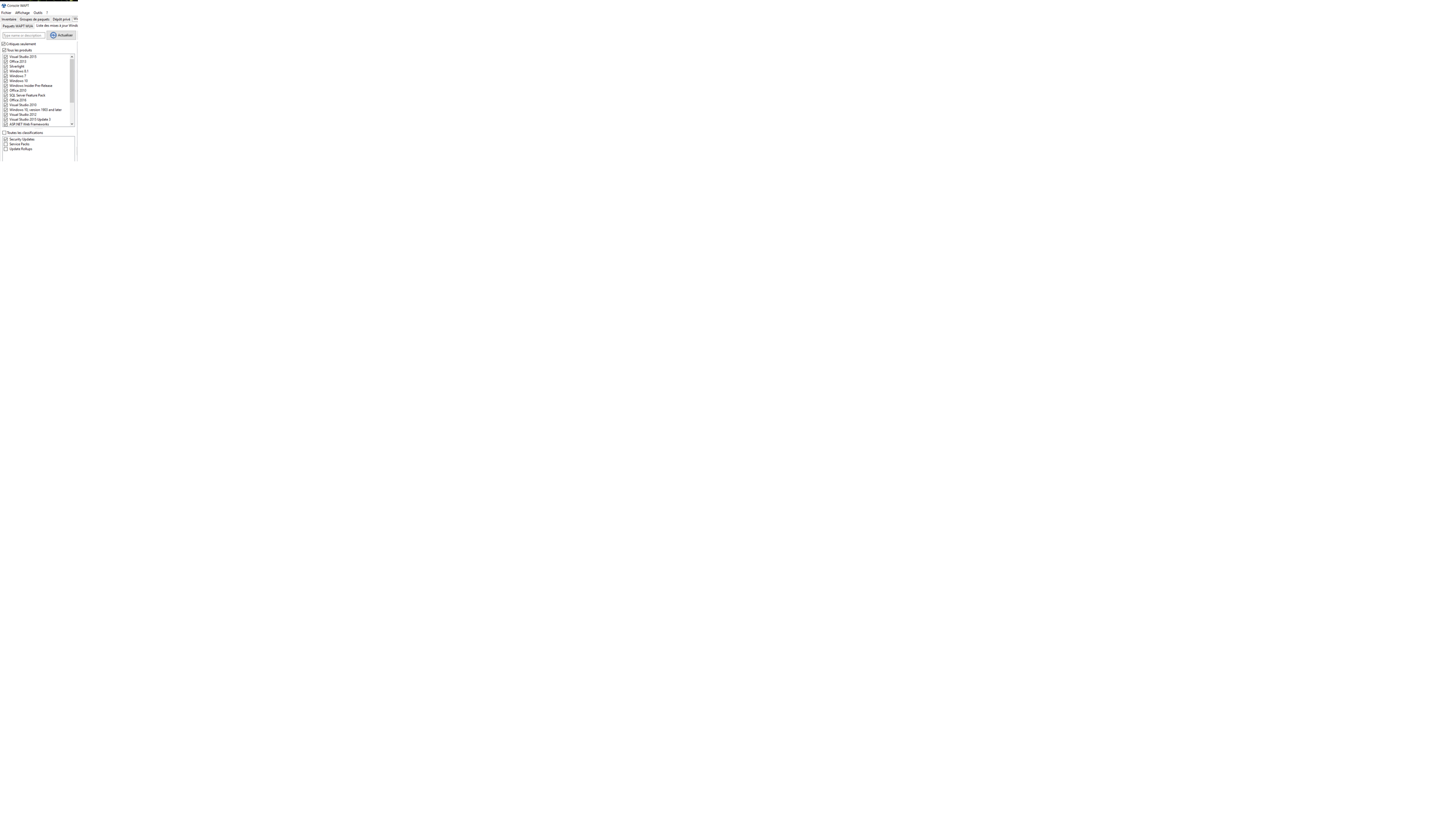

tenemos la versión empresarial.
1) Sabiendo que solo queremos instalar actualizaciones críticas y de seguridad en nuestros PC cliente, hemos configurado los filtros "Solo críticas", "Todos los productos" y "Actualizaciones de seguridad" en WAPT (ver captura de pantalla adjunta). ¿Son estos los únicos filtros necesarios y suficientes para lo que queremos hacer?
Pregunto porque las etiquetas en WAPT no son las mismas que en WSUS. Ver captura de pantalla adjunta.
2) Las categorías "Controladores" y "Conjuntos de controladores" no existen en WAPT. ¿Por qué?
3) Para generar un agente en WAPT, ¿qué hace exactamente la casilla de verificación "Permitir todas las actualizaciones por defecto"?
Gracias a todos,
m.
Gracias a todos,
m.
