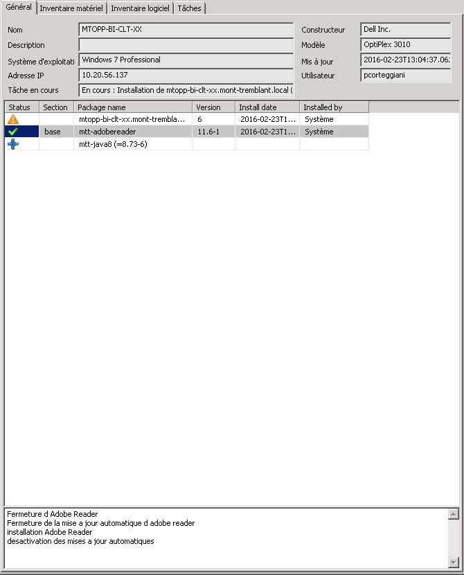

Agregué algunos paquetes de software para instalarlos en una máquina y, al intentar guardarlos e instalarlos, aparece el mensaje "Instalación completa". A la derecha de la consola, veo el paquete de Adobe Reader con una marca de verificación verde en la barra de estado y el paquete de Java con un signo más azul en la barra de estado. (¿Qué significa el signo más azul? ¿Existe un código estándar para estos paquetes?)
Mi pregunta es: ¿cómo puede el equipo cliente saber si la instalación se ha completado? ¿Es necesario reiniciar el equipo para que comience la instalación? En resumen, ¿cómo funciona este proceso en un equipo cliente?

Hola.
El triángulo naranja significa que el paquete (que ya estaba instalado) tiene una nueva versión disponible en el servidor y necesita actualizarse. Haz clic derecho en la máquina, inicia la instalación del paquete para que cambie a una marca de verificación verde.
La marca de verificación verde significa que el paquete está correctamente instalado en la máquina y está actualizado con el del repositorio; todo está bien.
El signo más significa que el paquete necesita agregarse a la estación de trabajo. Normalmente, esto sucede al agregar software. Una
marca de verificación roja con un signo de exclamación significa que la instalación del paquete encontró un problema y, por lo tanto, el paquete está en error.
La verificación de paquetes disponibles y sus versiones se realiza de forma predeterminada cada 2 horas.
Para modificar la configuración, puedes cambiar el valor de `waptupdate_task_period` a 120.
Alternativamente, en la consola, puedes hacer clic derecho en la computadora y seleccionar "Ejecutar actualización de paquete". Esto forzará al cliente a verificar si necesita instalar nuevos paquetes (triángulo azul) o actualizar los existentes (triángulo naranja).
Luego, para iniciar una instalación, puede hacer clic con el botón derecho en la computadora y seleccionar "Ejecutar instalación de paquete".
Alternativamente, si dejó marcada la opción "Ofrecer actualizaciones de paquetes al apagar la computadora" durante la instalación, Wapt instalará los paquetes al apagar.
El método de instalación final es mediante WaptTray:
WaptTray está activo si habilitó "Abrir icono de notificación al iniciar sesión" durante la instalación del cliente. (También disponible en c:\wapt\wapttray.exe)
WaptTray es un pequeño icono que se abre en la barra de tareas. Este icono parpadea con un triángulo naranja cuando hay actualizaciones disponibles. Esto permite al usuario elegir cuándo instalar sus actualizaciones. Cuando esté listo, puede hacer clic con el botón derecho en el icono y hacer clic en "Iniciar instalación de paquete". Esto funcionará incluso si el usuario no es administrador. Esto es muy conveniente cuando los usuarios siempre tienen poco tiempo.
Las otras opciones para instalar paquetes son mediante la línea de comandos:
`wapt-get update`
`wapt-get upgrade`
También hay actualizaciones disponibles a través de la interfaz web para el usuario:
http://127.0.0.1:8088/list.
A continuación, haga clic en «Actualizar el sistema».
Espero que esto responda a su pregunta,
Simon.
