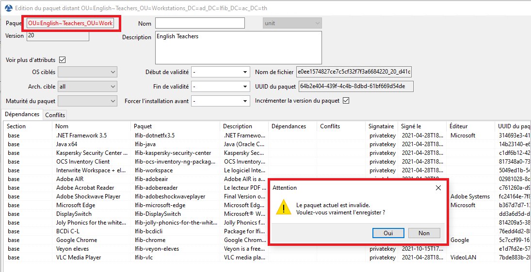

Wapt Enterprise 2.1
Debian 10
Lo siento si esta pregunta ya fue hecha.
Mis paquetes de OU (unidad) se muestran en rojo y recibo este mensaje cuando intento actualizarlos.
En la práctica, cuando actualizo paquetes, estos no se actualizan en los paquetes de la máquina; el vínculo unidad/máquina ya no se establece.
Volví a firmar los paquetes unitarios pero no cambió nada.
Parece que estas son todas las OU que tienen un espacio y tengo una gran cantidad de ellas.
Qué hacer:
¿Cambiar el nombre de las unidades organizativas en mi Active Directory? ¿Cuál es el método más sencillo?
- ¿Otras soluciones?
Gracias por su ayuda.
Atentamente.
David.
Paquetes OR(unidad) no válidos

Hola David,
efectivamente hubo una sanitización de nombres un tanto drástica. Se están eliminando los espacios para los paquetes de software, pero aparentemente esto también se aplicó a los paquetes de OrgUnit, lo cual no debería haber sucedido. Gracias por reportar este error.
Consultaré con los desarrolladores para obtener un parche rápido; no hay mucho que arreglar, solo requerirá reinstalar la consola, la lógica del agente no debería cambiar nada.
Disculpa las molestias, hasta pronto,
Denis.
PD: Personalmente, recomiendo no usar nunca espacios, acentos ni caracteres especiales en los nombres de objetos de AD; así se evitan casos complicados al programar scripts para AD.
Denis.

les pido disculpas por contactarlos nuevamente, pero esto está causando serios problemas con las subunidades organizativas (sub-OU). Algunos paquetes ya no se reconocen durante las actualizaciones y no se descargan a las sub-OU, los paquetes conflictivos no se aplican y hay bastantes errores, principalmente con la sincronización entre las OU y las sub-OU. Esto se está volviendo complicado para nosotros.
El mismo problema surge con el acceso a Veyon; lo usamos para mantenimiento y la función de clic derecho nos facilitaba mucho el trabajo.
¿Creen que podrán lanzar un parche pronto?
Saludos cordiales,
David.
