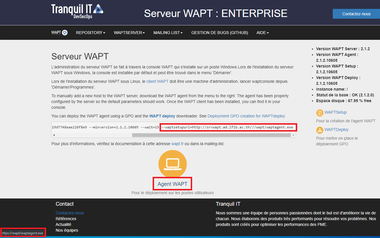

Tengo un error en la ruta para configurar el GPO de implementación del agente WAPT (triple barra) y también si quiero descargar manualmente el agente (https://wapt/waptagent.exe) y tengo un registro "wapt" en DNS que apunta a mi servidor, pero el enlace está roto como puedes ver a continuación:
Sin título.png (80,52 KB) Visto 6450 veces
¿Alguna idea de cómo solucionar este problema?
GRACIAS.

necesitas actualizar tu servidor. Esto debería solucionar el problema y corregir otros errores.
Que tengas un buen día.

De hecho, no había visto la última actualización.
Sin embargo, queda una doble barra, pero no es un problema de bloqueo:
GRACIAS.
