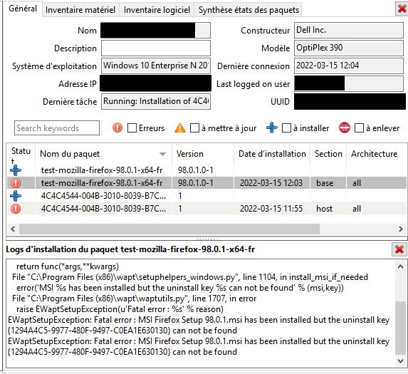

Para un proyecto durante mi pasantía de segundo año en informática (programa BTS),
Implementé la solución WAPT en un servidor Windows 2016.
Instalé un cliente de Windows 10 con el agente y luego creé mi propio paquete de Firefox usando un archivo .msi.
Una vez creado el paquete, lo implementé en el cliente.
El paquete se implementa correctamente en el cliente, pero en el servidor arroja un error durante la instalación y por lo que leí, es un problema debido a la clave de desinstalación.
Por eso lo modifiqué en el código Python del paquete
pero a pesar de que el error sigue presente, quería saber como puedo solucionarlo.
Gracias por su ayuda.
P.D.: Soy un principiante en Wapt y no soy muy bueno en Python.

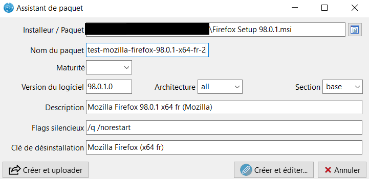

Si la clave de desinstalación predeterminada en el paquete .msi es incorrecta, entonces no sé si la modificación que hice en setup.py es correcta o no
Aquí está el archivo setup.py para mi paquete:

Hola Mathéo21,
Según el registro de lista, la clave de desinstalación es: "Mozilla Firefox 98.0.1 (x64 fr)" (ver columna de clave de desinstalación) y no "Mozilla Firefox (x64 fr)"
Y debe pasarse como argumento a la función msi (si la clave en el msi es defectuosa).
Atentamente,
Denis Cardón
Código: Seleccionar todo
install_msi_if_needed('Firefox Setup 98.0.1.msi', uninstallkeylist= ["Mozilla Firefox 98.0.1 (x64 fr)",])Denis Cardón

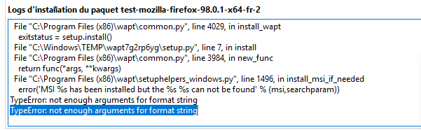

he actualizado a la versión 2.2.0.11720 de WAPT Discovery y, al usar el fragmento de código que me recomendaste la última vez, me apareció otro error.
Quería saber qué podría estar causándolo.
Gracias por tu ayuda.

Debería ser más bien:
Pero como dijo Denis, si el archivo MSI está mal diseñado (las propiedades del archivo MSI no corresponden a la instalación final):
install_msi_if_needed('Firefox Setup 98.0.1.msi')Código: Seleccionar todo
install_msi_if_needed('Firefox Setup 98.0.1.msi', key= "Mozilla Firefox 98.0.1 (x64 fr)",min_version='98.0.1')- dcardón

gracias por tu mensaje. Había un error en la función `install_msi_if_needed` cuando el archivo MSI estaba dañado (como ocurre con el MSI de Firefox). Ya se ha implementado una solución que estará disponible en la próxima versión.
El comando de Simon debería funcionar para la instalación. Dicho esto, recomiendo usar el ejecutable del instalador de Firefox; tiene menos errores.
Saludos,
