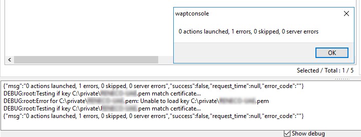

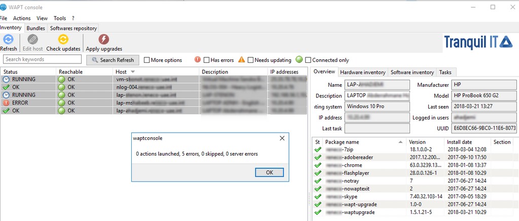

Luego de varias pruebas me quedé con un servidor wapt1.5 poco usable... este es mi problema:
Estoy atascado... el estado de ejecución ya no cambia y cada actualización de verificación crea un error (irreversible)

Cuando hay un error, hay dos posibilidades:
- El cliente WAPT no puede validar la firma de la solicitud enviada por la consola: ¿el certificado implementado en el cliente es el mismo que el utilizado para firmar en la consola?
- El cliente WAPT se ha desconectado del servidor (y posiblemente se ha vuelto a conectar con un ID de sesión WebSocket diferente) desde que se mostró la cuadrícula.
Puede obtener más información marcando "Ver información de depuración" en el menú "Pantalla / Preferencias de visualización".

Bueno,
Estoy en modo de depuración y sí, definitivamente es un problema clave:
Mi pregunta es... ¿debería mirarlo desde el lado del cliente o desde el lado del servidor?

Es importante verificar que el certificado en el cliente sea correcto. <répertoire de wapt>\ssl es el mismo que se usa para firmar paquetes y acciones en la consola (definido por el personal_certificate_path en %LOCALAPPDATA%\waptconsole\waptconsole.ini)

Sí, fue un error de clave (gracias por el consejo sobre el modo avanzado).
Tuve que recrear mi clave y volver a firmar mis paquetes porque, mientras tanto, mi servidor cambió de dominio y nombre... además de migrar de wapt 1.3 a 1.5...
