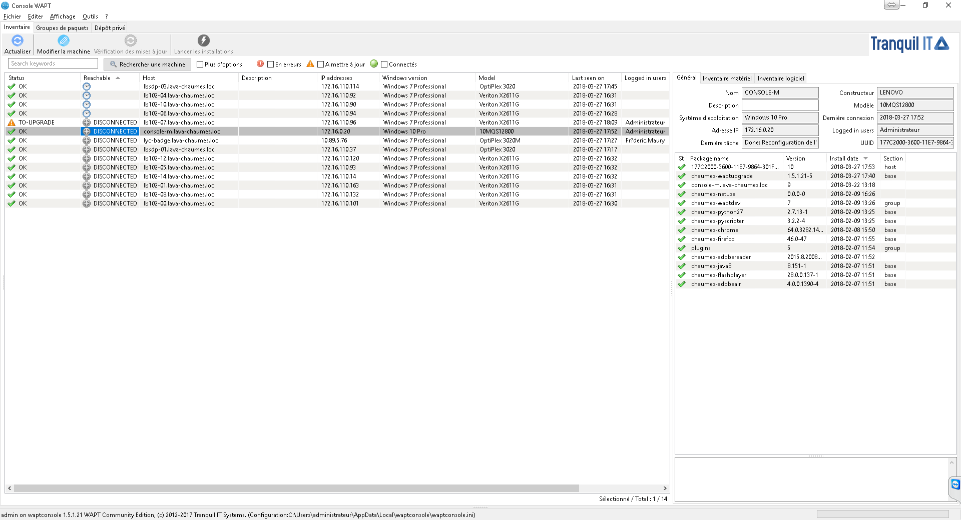

Buen día
Entorno Debian 8 x64
Consola instalada en Windows 10 x64 FC
Procedimiento migratorio seguido al pie de la letra
Todos los agentes estaban en la versión 1.3.13 con Wapt-Upgrade
Tengo un pequeño problema después de la migración, que salió muy bien. Mis equipos aparecen correctamente en la consola, pero no puedo hacer clic en los botones "Iniciar instalación" ni "Buscar actualizaciones"; permanecen en gris. (Ver imagen adjunta)
gracias de antemano
y gracias por tu inmenso trabajo
Mensajes: 2362
27 de marzo de 2018 - 19:10
En la versión 1.5, si la acción no está disponible, el botón aparece atenuado.
En tu caso, la publicación no está en línea (la marca de verificación verde está desactivada).
Por lo tanto, el botón aparece atenuado.

Sin embargo, todas las posiciones en la consola están en línea:
`services wapt`, iniciar `wapt.ini`, completar la información correcta.
Mensajes: 2362
27 de marzo de 2018 - 19:29
¿El servidor está a tiempo?

27 de marzo de 2018 - 19:39
Con un retraso de 6 minutos respecto al dominio
, el servidor Wapt ahora está a tiempo.
olivier21
Mensajes: 5
Inscripción: 27 de marzo de 2018 - 18:18
27 de marzo de 2018 - 19:42
¡Buen hallazgo! El problema estaba, efectivamente, en el reloj del servidor Wapt.
Muchas gracias por tu ayuda;
los botones ya funcionan correctamente
. Gracias de nuevo.
