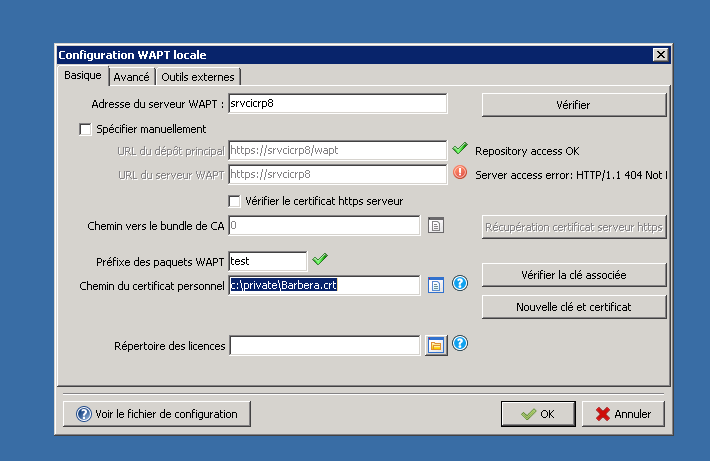

Hola, recientemente instalé Waptserver versión 1.7.4.6077 en una máquina virtual (Windows Server 2008). Completé la instalación, pero al intentar autenticarme, recibo el siguiente mensaje: "Error en el servidor WAPT: HTTP/1.1 404 No encontrado". ¿
Alguna idea para solucionar este problema? Gracias de antemano por su ayuda.

Hola Glasgow,
Atentamente,
Mi bola de cristal está rota, pero mi intuición me dice que ya hay un servidor web, además del de WAPT, ejecutándose en esta máquina. Si no es así, necesitaremos más contexto para encontrar una explicaciónGlasgow escribió: ↑24 de junio de 2019 - 16:56 Hola, recientemente instalé Waptserver versión 1.7.4.6077 en una máquina virtual (Windows Server 2008). Completé la instalación, pero al intentar autenticarme aparece el siguiente mensaje: "Error en el servidor WAPT: HTTP/1.1 404 No encontrado".
¿Alguna idea de cómo solucionar este problema? Gracias de antemano por sus respuestas.
Atentamente,
Esta mañana pude acceder a la consola sin problemas, pero recientemente volvió a aparecer el mismo mensaje que ayer y no puedo acceder a la consola WAPT

Para verificar la teoría de Denis:
Verifique que el puerto 8088 esté escuchando en la máquina:
El pedido debe devolver:
El valor 3916 representa el ID del proceso que está utilizando el puerto.
Para verificar que efectivamente es el servidor WAPT el que utiliza este puerto, puede enumerar los procesos y filtrar por el ID devuelto previamente usando el comando:
Lo mismo se aplica a los puertos 80 y 443, pero en este caso no debería ser waptpython.exe el que responda, sino nginx.exe
También puede proporcionarnos el estado del servicio WAPT en services.msc

Gracias por su respuesta
Para el puerto 8088, la orden retorna
y de hecho el comando buscarme regresa
Los puertos 80 y 443 responden correctamente a nginx.exe

Ups, mi error, prueba con el puerto 8080 y no con el 8088

Debes releer atentamente las primeras recomendaciones de esta página: https://www.wapt.fr/fr/doc/waptserver-i ... index.html
