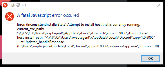

al intentar instalar Discord a través de la consola en su repositorio,
la instalación se realiza correctamente, pero aparece un error al abrirlo.
Wapt Enterprise 2.2.3, entorno Windows.

Hola Geoffroy,
necesitas cerrar forzosamente la aplicación de Discord para actualizarla, algo que el instalador de Discord no permite y que el paquete tampoco parece hacer para compensar las deficiencias del instalador. La forma en que se desarrolla/empaqueta la aplicación de Discord es bastante deficiente, pero esto debe tenerse en cuenta.
Voy a abrir un ticket interno para solucionar el problema y marcaré el tema como resuelto.
