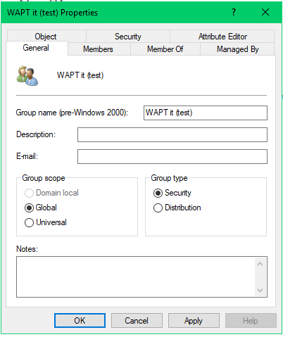

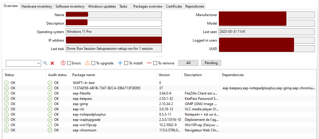

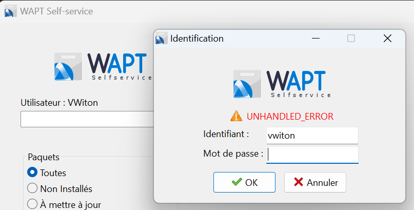

soy compañero de Anmartin. Esta mañana realizamos más pruebas y, efectivamente, el problema no reside en los espacios ni en los guiones bajos.
Sin embargo, tenemos grupos que contienen paréntesis, y estos son los que están causando el problema (ver archivo adjunto). ¿
Está experimentando usted el mismo problema?

Se ha detectado un problema interno en el modo waptserver-ldap.
Se solucionará en la próxima versión. ¡Gracias por informar del error!
