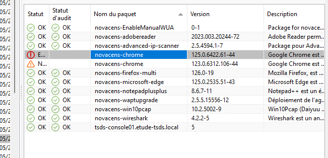

Estoy haciendo una transición lenta hacia un trabajo de tiempo completo (tuve un comienzo de año muy ocupado con las migraciones de clientes)🤣) y necesitaría su consejo; tengo varias preguntas
Pregunta 1: ¿Cuál considera que es la mejor manera de gestionar las actualizaciones de software para una flota existente utilizando WAPT?
Para explicar mi procedimiento actual, lo que hago, por ejemplo, cuando tengo instalado Chrome, Edge u otro navegador en una máquina, accedo a mi repositorio privado, descargo el paquete de internet, luego accedo a la máquina, le añado las dependencias y lo dejo ejecutar. Como Chrome ya está instalado, no creo que lo reinstale (o al menos no lo creo), así que no ha causado ningún problema hasta ahora.
El problema es que una vez cada 100, aparece un error entre la versión del paquete Wapt y la versión que se ejecuta en la máquina, y luego mi máquina pasa al estado de error
Captura de pantalla 2024-05-21 022221.png (36,98 KB) Vista 9240 veces
¿Cuál es la mejor manera de hacerlo? ¿Desinstalar el software del equipo y reinstalarlo desde el repositorio WAPT, añadiendo la dependencia (normalmente importo los paquetes directamente desde la tienda WAPT, y lo mismo ocurre con las actualizaciones)? ¿O añadir la dependencia de todas formas, como estoy haciendo, aunque pueda causar errores?

WAPT usa la cuenta SYSTEM de Windows, por lo que no es necesario convertir a los usuarios en administradores locales. Al contrario, usar WAPT le permitirá evitar este grave problema de seguridad. En el caso de las actualizaciones de paquetes previamente instalados manualmente, habrá bastantes casos en los que no funcione correctamente. Puede desinstalar manualmente la versión anterior o agregar un comando de desinstalación al principio del paquete, por ejemplo:
Código: Seleccionar todo
run_notfatal(r'MsiExec.exe /x{XXXXXX-XXXXX-XXXXXXXXX} /passive /norestart')
Reemplace {XXXXXX-XXXXXX-XXXXXXXXX} con la clave de desinstalación del software en cuestión (búsquela con "wapt-get list-registry" o en el inventario de software de la consola)
Para cambiar de versión, simplemente mantenga el mismo nombre del paquete y, si es necesario, actualice el archivo wapt/control con la versión correcta. Las máquinas que dependan de este paquete recibirán la actualización en cuanto se cargue al repositorio, a menos que no se cumpla alguna condición (versión mínima del sistema operativo, arquitectura de 32/64 bits, paquete en modo "PREPROD", etc.)
La mejor estrategia, una vez que haya importado/creado todos los paquetes necesarios, es empezar con un sistema operativo limpio e instalarlo todo mediante WAPT. El sistema operativo y los controladores también se pueden implementar mediante WAPT.
