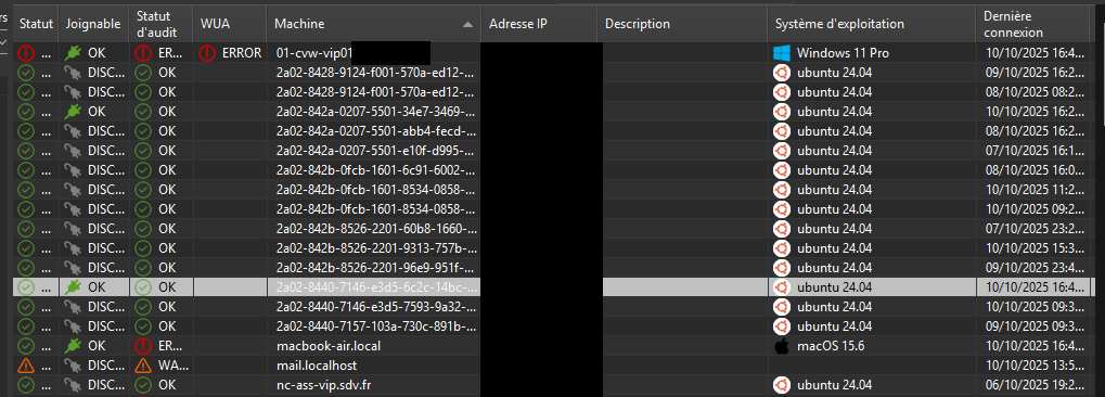

Actualmente estamos experimentando un problema con algunas máquinas Ubuntu 24.04 que aparecen dos veces en la consola WAPT.
Nuestra configuración WAPT utiliza el FQDN como UUID de la máquina (use_fqdn_as_uuid=1).
Sin embargo, observamos que algunas publicaciones aparecen inicialmente con el UUID correcto (correspondiente al nombre de la máquina) y luego reaparecen con un UUID o nombre diferente.
Sin título.png (119,6 KB) Visto 23497 veces
Parece que este comportamiento varía según la red utilizada; por ejemplo, cuando las máquinas están conectadas a través de VPN o en otra red.
¿Tiene alguna sugerencia o recomendación para evitar estos duplicados?

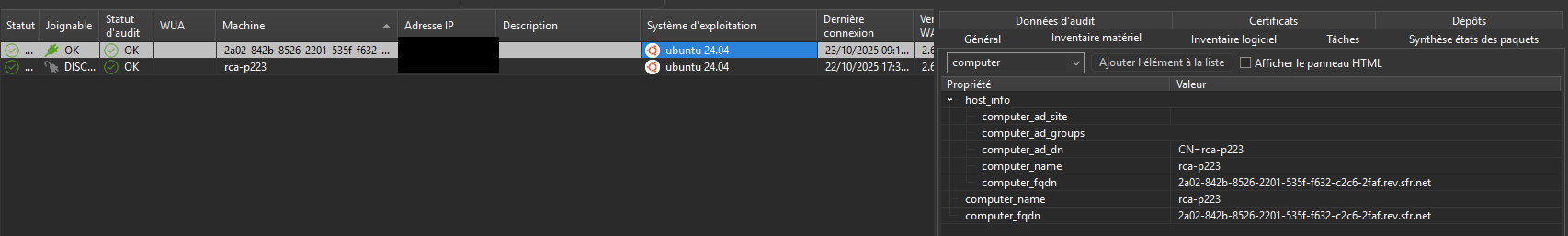

Nuestros usuarios de Ubuntu no están en el dominio.
Por lo tanto, el archivo /etc/krb5.keytab no existe.
El archivo /etc/hostname de hecho contiene el nombre de la máquina sin el "."
¡En el lado WAPT, el "computer_name" es correcto!

. Dado que no hay punto (.) en el nombre de host ni keytab, la función realiza una resolución inversa de la dirección IP para encontrar un nombre de dominio completo (FQDN). Y ahí es donde responde (aparentemente en el cuadro SFR).
En el código, deberíamos rechazar el FQDN propuesto si no comienza con el nombre de host. Esta podría ser una solución para evitar recuperaciones incorrectas. Y por lo tanto, no hay FQDN.
De lo contrario, en tu lado, deberías agregar un punto (.) al nombre de host para que se convierta en un FQDN (al menos un nombre como "Hola" micomputadora.local).
