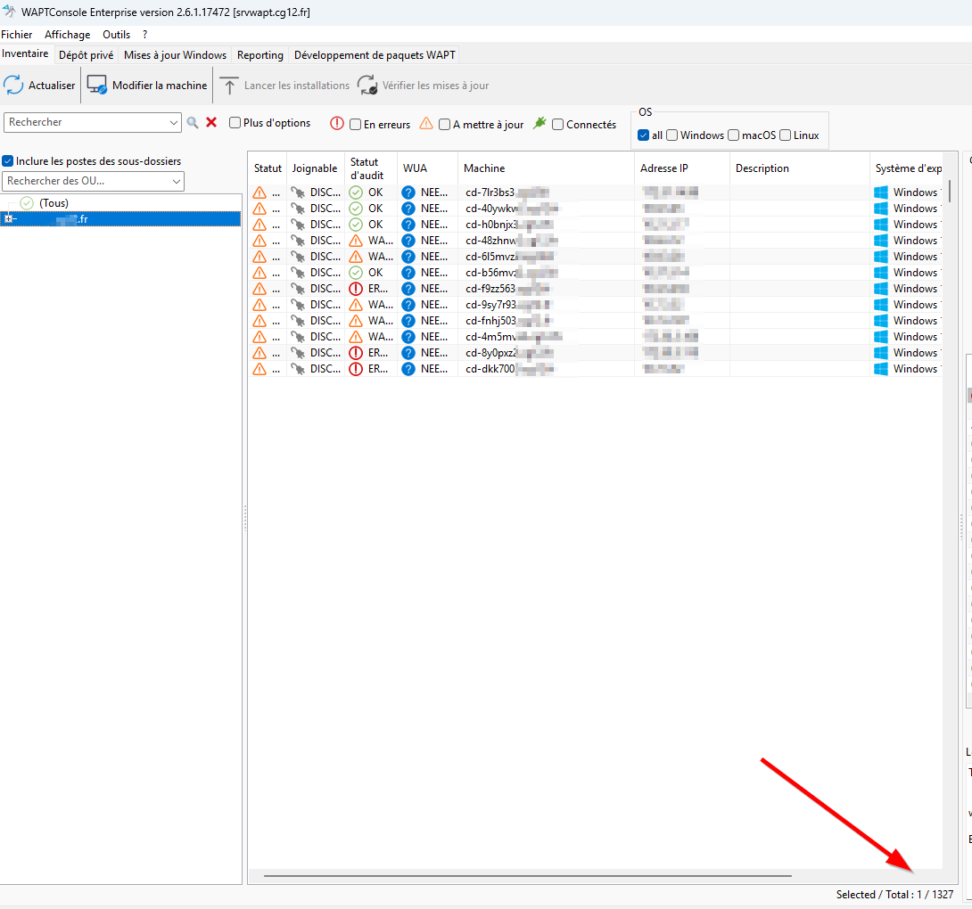

Problema de visualización en la consola,
La lista de PC no se muestra correctamente. No puedo usar la consola. Sin embargo, funciona en otras PC donde esté instalada.
Solo veo unas pocas PC desconectadas de las 1327 PC
Ya hecho: reinstalación completa con eliminación de configuraciones + varios reinicios de Windows
¿Alguna vez has visto este problema antes?
¿Una solución?

¿La consola Wapt utiliza un componente de Windows o una aplicación de terceros para la visualización?
Mensajes: 2362
31 de diciembre de 2025 - 16:18
skoizer escribió: 24 de diciembre de 2025 - 09:34 Sin embargo, funciona en otras PC donde está instalada la consola.
¿Puedes contarnos más? ¿La consola es la misma versión?
Intente eliminar (primero haga una copia de seguridad):
C:\Usuarios\sfonteneau\AppData\Roaming\waptconsole
C:\Usuarios\sfonteneau\AppData\Local\waptconsole
¿Empezar desde cero?

¡Hola y feliz año nuevo!
Mi servidor y consola son la versión 2.6.1.17472.
No me había dado cuenta de que también había una carpeta llamada "Roaming". Simplemente borré la
carpeta "Local" y volví a crear "Roaming", y ahora funciona.
Muchas gracias.

Hola Skoiser,
al observar la captura de pantalla, se parece mucho a un filtro aplicado a una columna de la cuadrícula.
(El hecho de que solo muestre unas pocas líneas, pero el contador sea mayor).
En las columnas, hay un pequeño indicador (como una flecha) junto al encabezado de la columna.
Simplemente haz clic derecho en una columna y luego haz clic en "Borrar todos los filtros".
Si esta opción no está disponible, debes habilitar la opción "Habilitar funciones avanzadas en vistas y cuadrículas" en el menú Ver y luego en Preferencias de visualización.
