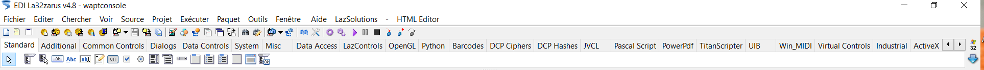

Avvia CodeTyphon
. Apri un file di pacchetto (.lpk).
Apri in successione i seguenti pacchetti e compilali:
pltis_sogrid.lpk (è necessaria l'installazione dell'IDE).
Hai aperto il pacco?
In caso contrario, per l'errore di riferimento, prova a fare clic con il pulsante destro del mouse su WaptConsole, quindi seleziona Proprietà e, in Compatibilità, seleziona "Esegui come amministratore".

Rinomina direttamente utilizzando l'interfaccia CodeTypo

Tuttavia, non riesco a rinominare i menu... Ho un errore quando avvio la console ricompilata, sta ancora cercando un actvnc (che ho rinominato in actteamviewer).
Ho rinominato tutti quelli presenti in uwaptconsole.pas, sicuramente ci sono riferimenti altrove?
Non ho capito il tuo consiglio:
sfonteneau ha scritto: Rinominare direttamente utilizzando l'interfaccia codetyphon
In quale punto della console stai facendo questo?
Grazie per il tuo consiglio, Simon, ho fatto grandi progressi! ;)
