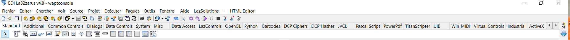

Omahaddict ha scritto: Domanda di approfondimento: per sostituire VNC con TeamViewer nel menu contestuale, devo semplicemente sostituire tutte le voci VNC in questo file con TeamViewer?
Rinomina direttamente utilizzando l'interfaccia CodeTypo

Tuttavia, non riesco a rinominare i menu... Ho un errore quando avvio la console ricompilata, sta ancora cercando un actvnc (che ho rinominato in actteamviewer).
Ho rinominato tutti quelli presenti in uwaptconsole.pas, sicuramente ci sono riferimenti altrove?
Non ho capito il tuo consiglio:
sfonteneau ha scritto: Rinominare direttamente utilizzando l'interfaccia codetyphon
In quale punto della console stai facendo questo?
