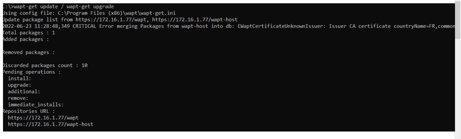

Cosa succede se si esegue un wapt-get update / wapt-get upgrade sul computer client?

23 giugno 2022 - 11:32
Ecco cosa ho allegato

23 giugno 2022 - 11:43
La fine della riga è: commonName=INFO non è stato trovato il bundle non fornito

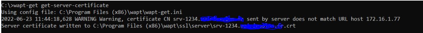

23 giugno 2022 - 11:56
Anche io ce l'ho

Salve, ho apportato alcune modifiche:
ho cambiato l'indirizzo del server WAPT e ho utilizzato il nome della macchina anziché l'indirizzo IP.
Ho creato un nuovo certificato e una nuova chiave.
Ho generato un nuovo agente WAPT.
Ho scaricato questo nuovo agente e l'ho reinstallato sulla macchina dell'agente.
L'installazione si è completata correttamente, ma i pacchetti non compaiono ancora nell'elenco.
Devo firmare nuovamente i pacchetti affinché vengano visualizzati nella finestra self-service e nella scheda "Generale" quando distribuisco i pacchetti a una macchina per l'installazione?
Grazie per l'aiuto.

Ciao Labeyrie,
labeyrie ha scritto: ↑24 giugno 2022 - 15:24 Ciao, ho apportato alcune modifiche:
ho cambiato l'indirizzo del server WApt e ho inserito il suo nome macchina invece del suo indirizzo IP.
In effetti, per quanto riguarda il tuo ultimo post, stai provando a convalidare un certificato HTTPS connettendoti con un indirizzo IP...
Ho ricreato un certificato e una nuova chiave.
Cosa hai sul computer che ha eseguito le installazioni utilizzando i seguenti comandi?
wapt-get register
wapt-get inventory
wapt-get update
wapt-get upgrade
wapt-get list
Se le installazioni vanno a buon fine ma le informazioni non vengono inviate alla console, significa che l'inventario non viene trasferito; potrebbe esserci un'eccezione a questo livello.
