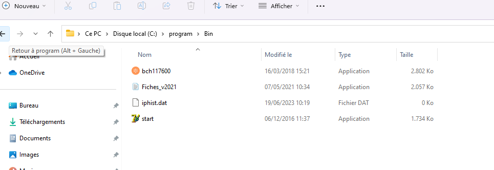

avrei bisogno di aiuto per installare un pacchetto. Ho una cartella contenente sottocartelle e vorrei sapere come distribuire questa cartella su un computer (copia e incolla) mantenendo la possibilità di sincronizzarne il contenuto (contiene un file .exe (start) che non necessita di installazione, ma solo di essere copiato).
Devo creare un pacchetto per la copia e l'incolla? In tal caso, cosa dovrei scrivere nello script?

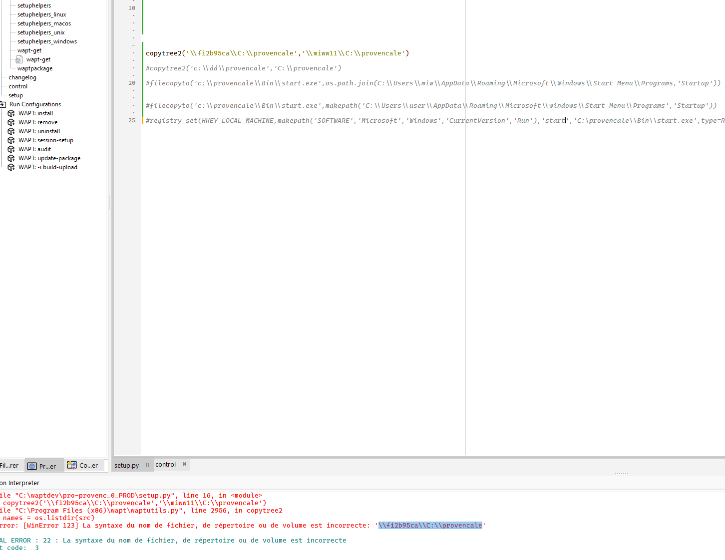

mi scuso per il ritardo nella risposta.
Ho già provato a usare CopyTree2, ma il problema è che quando provo a copiare le cartelle dal computer locale dove è installata la console WAPT a un altro computer in rete, ricevo un messaggio di errore: "La sintassi del nome del file, della directory o dell'etichetta del volume non è corretta".
Esiste anche un modo per creare un collegamento nella cartella Avvio in modo che il programma si avvii all'accensione del computer? Ho cercato ovunque ma non ho trovato nulla e ho provato diversi metodi, ma non funziona ancora.

La cartella da copiare deve essere presente nel pacchetto. Ecco un esempio per un software portatile:
# -*- coding: utf-8 -*-
from setuphelpers import *
app_dir = makepath(programfiles, 'Inventoria')
src_dir = r'./Inventoria'
if not isdir(app_dir):
mkdirs(app_dir)
copytree2(src_dir,app_dir,onreplace = default_overwrite)

Il problema è che sto creando un pacchetto vuoto e non c'è modo di aggiungere la cartella contenente i file al pacchetto. Per questo motivo sto creando un pacchetto vuoto e usando PyScripter per programmarlo e distribuirlo dal mio computer, ma quando uso CopyTree non funziona, come ho già mostrato.
Un'altra domanda: c'è un modo per creare un collegamento nella cartella di avvio?

Non funziona perché il codice sorgente del software non è incluso nel pacchetto. Consultare la documentazione o altri pacchetti nello store. Le condivisioni di rete non devono essere referenziate in setup.py.meree ha scritto: ↑26 giugno 2023 - 09:23 Il problema è che creo un pacchetto vuoto e non c'è modo di aggiungere la cartella con i file al pacchetto, ecco perché creo un pacchetto vuoto e uso Pyscripter per codificare il pacchetto e distribuirlo dal mio computer ma quando uso copytree, non funziona come ho già mostrato.
