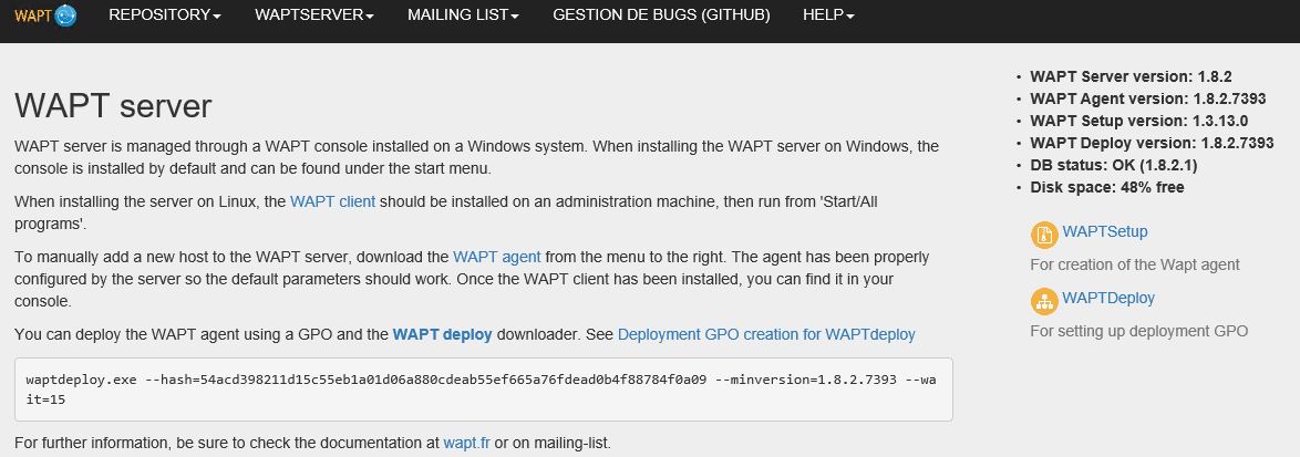

Ho appena aggiornato WAPT alla versione 1.8.2.7393.
pagina https://mon.serveur.wapt , le informazioni sulla versione dei diversi prodotti sono corrette, tranne per la versione di WAPT Setup.
Tutte le righe mostrano la versione 1.8.2, tranne quella di WAPT Setup, che rimane alla versione 1.3.13.
Come posso aggiornare la versione di WAPT Setup alla 1.8.2?

Ciao Syrtex,
WAPT 1.8.2 non viene più aggiornato da diversi anni.
Non troverai molte persone qui disposte ad aiutarti con una versione così vecchia.
La versione 2.5 verrà rilasciata a breve.

Ciao Cyril,
Tranquil IT ha interrotto il supporto per la versione 1.8.2 di WAPT Community due anni fa e nessuno nella comunità di utenti si è offerto di assumersi la manutenzione del codice GPLv3... Eppure c'erano oltre 500.000 workstation con la versione Community installata, ma nessuno si è preso la briga di riprendere il testimone.
Come indicato nel regolamento del forum, sono accettate solo domande relative alla versione 1.8.2 e riguardanti problemi di aggiornamento alla versione 2.
WAPT versione 2 non è più sotto licenza GPLv3, ma la versione Discovery è gratuita fino a 300 workstation. Se il numero di macchine installate è inferiore a questo limite, le funzionalità della versione Discovery sono identiche a quelle della versione Community, con numerose correzioni di bug e miglioramenti.
