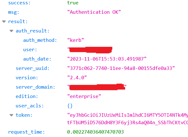

  • Quando vado a https://xxx.domain.fr/api/v3/login_kerberosDopo aver inserito il nome utente/password del mio client AD, ottengo:
    Sono un po' sorpreso dall'edizione che presumibilmente è in modalità "Enterprise" quando sono su Discovery.
Comincio a chiedermi se questa non sia una limitazione della versione Discovery, ma il confronto con la versione Enterprise non rivela alcuna differenza a questo livello.
