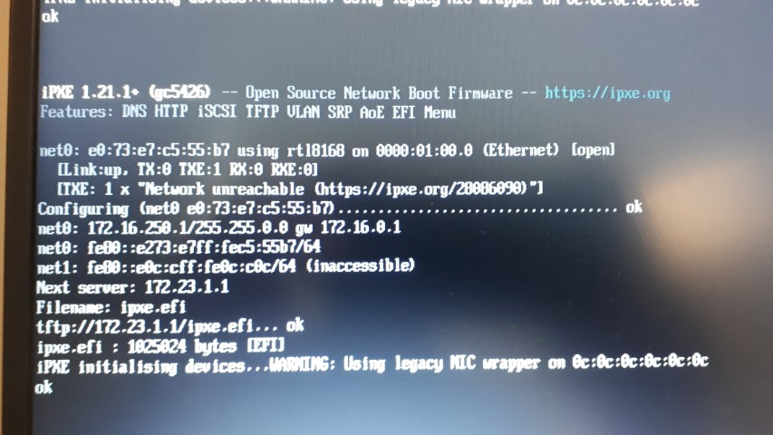

Vorrei configurare PXE. Il nostro server DHCP è distribuito tramite il firewall Fortinet.
I dettagli della conferenza sono:
set lease-time 0
        set dns-service local
        set default-gateway 172.16.0.1
        set next-server 172.23.1.1
        set netmask 255.255.0.0
        set interface "Pedagogique"
        config ip-range
            edit 1
                set start-ip 172.16.250.0
                set end-ip 172.16.255.254
            next
        end
        set filename "ipxe_custom.efi"
PXE individua correttamente il file ipxe.efi sul server TFTP, ma il processo di inizializzazione del dispositivo ipxe è bloccato in un loop.
20240117_102350 (Piccolo).jpg (97,82 KB) Visualizzato 5476 volte
Hai mai configurato Fortinet per PXE?
grazie in anticipo

Ciao Guillaume,
Non conosco Forti.
Tuttavia, la configurazione non può funzionare perché mancano alcune condizioni:
Normalmente, in termini di algoritmi, ciò avviene in questo modo:
si c'est un pc legacy et que c'est ipxe   qui demande:
        filename =  "http://srvwapt.mydomain.lan/api/v3/baseipxe?uefi=false&keymap=fr";
si c'est un pc legacy et que c'est n'est pas ipxe qui demande  :
        filename = "undionly.kpxe";
si c'est n'est pas un pc legacy et que c'est ipxe qui demande :
        filename =  "http://srvwapt.mydomain.lan/api/v3/baseipxe?keymap=fr";
si c'est n'est pas un pc legacy et que ce n'est pas ipxe qui demande  :
        filename = "ipxe.efi";
