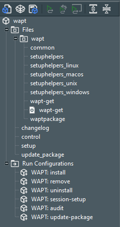

In effetti, non deve essere il comando corretto utilizzato. Sto usando PyScripter e ho solo questo:
Nelle mie configurazioni di esecuzione non ho un'opzione di caricamento build.

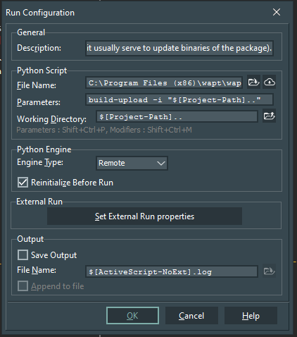

Quindi ho eseguito una configurazione di esecuzione come questa, con build-upload -i per incrementare la versione del pacchetto:
E quando si avvia, non mi chiede di inserire la mia chiave privata e poi la password della console:
Non so bene cosa ho fatto alla mia console.

abbiamo ricevuto diverse chiamate riguardo alla funzionalità di build-upload in PyScripter a causa dei diversi contesti di esecuzione e delle opzioni di autenticazione [1]. L'abbiamo rimossa e il nuovo metodo consiste semplicemente nell'aprire una console e trascinare il pacchetto sul repository privato (oppure nell'abilitare la scheda di sviluppo del pacchetto nella vista e utilizzare le funzioni presenti).
