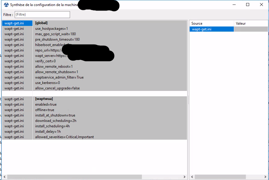

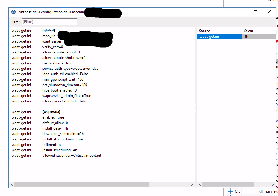

wat-get.ini dalla stazione di prova:
postazione di lavoro di produzione wat-get.ini:
