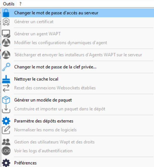

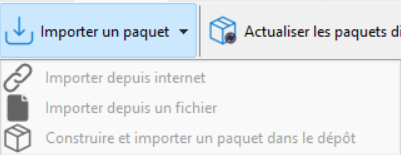

Sull'account amministratore tutto è disattivato e non posso fare nulla.
Ho l'impressione che questo account abbia perso tutti i privilegi e, a mia conoscenza, non abbiamo creato altri account utente, quindi sono completamente bloccato. È possibile creare un account (con diritti di amministratore) senza utilizzare la console WAPT?
Come posso risolvere questo problema?
Ero alla versione 2.5.5.15602 quando ho notato che non potevo più fare nulla, quindi ho aggiornato alla versione 2.5.5.15691, ma non è migliorato.

Abbiamo individuato il problema.
Dato che utilizziamo la versione Discovery, il numero massimo di utenti è limitato a 300. Avevamo superato questo limite, motivo per cui tutte le opzioni risultavano disattivate. Errore mio.
Il problema può ora essere chiuso.
