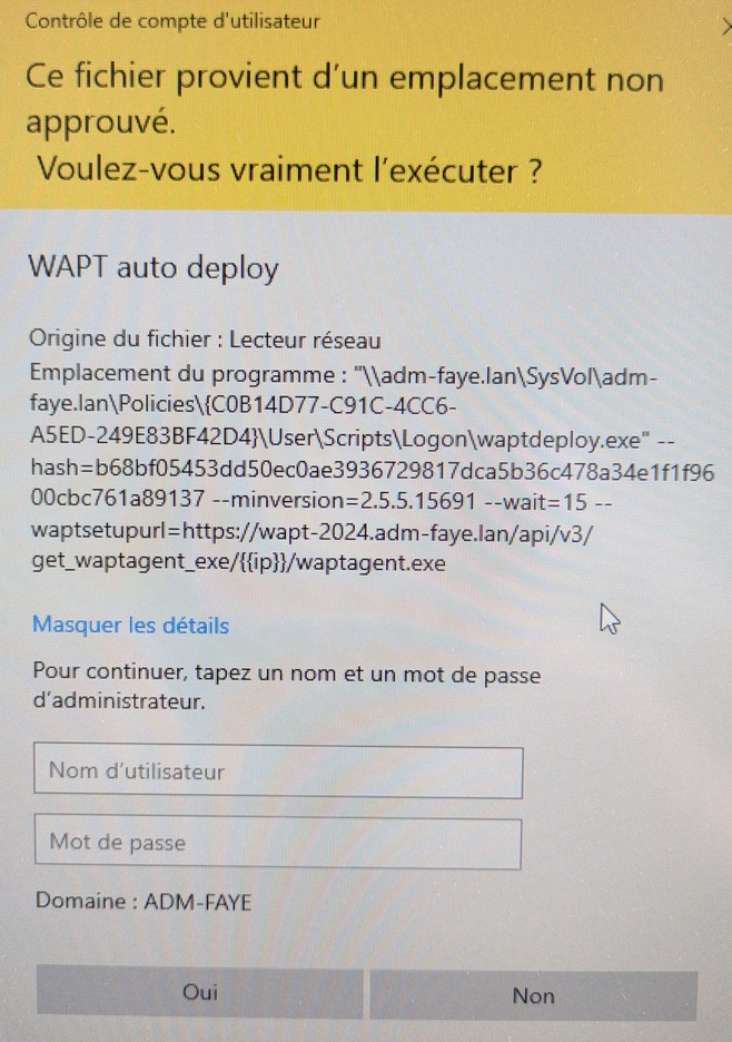

Buongiorno.
Il mio problema riguarda sia WAPT che Samba. Quest'estate ho installato un server Samba e WAPT seguendo la vostra documentazione per sostituire i miei server precedenti, vecchi di 7 o 8 anni (anch'essi seguendo la vostra documentazione di allora).
Per l'implementazione di waptdeploy, ho utilizzato il metodo con GPO che avvia uno script all'avvio e all'arresto della sessione.
Purtroppo, quando un utente effettua l'accesso, ricevo il messaggio di conferma qui sotto. Non avevo riscontrato questo comportamento con i miei server precedenti e l'installazione è stata "silenziosa".
Sinceramente.
[RISOLTO] GPO install WAPT auto deploy - posizione non attendibile
a giudicare dallo screenshot, sembra che tu abbia creato un GPO utente, giusto?
waptdepoy viene normalmente avviato tramite un GPO computer.

Ciao Guillaume,
Come indicato da Simon, il GPO deve essere configurato in modalità macchina, non in modalità utente. Tuttavia, per quanto riguarda il messaggio stesso, il nome di dominio utilizzato è effettivamente quello del dominio Active Directory (e non un alias DNS)?

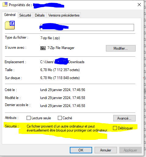

In alternativa, puoi controllare se sul file in questione è presente il flag "Questo file proviene da un altro computer e potrebbe essere bloccato per proteggere questo computer" (vedi screenshot qui sotto)?

Salve.
In effetti, non me ne ero accorto e avevo inserito i Criteri di gruppo nella sezione utente.
Grazie mille.
Grazie mille.
