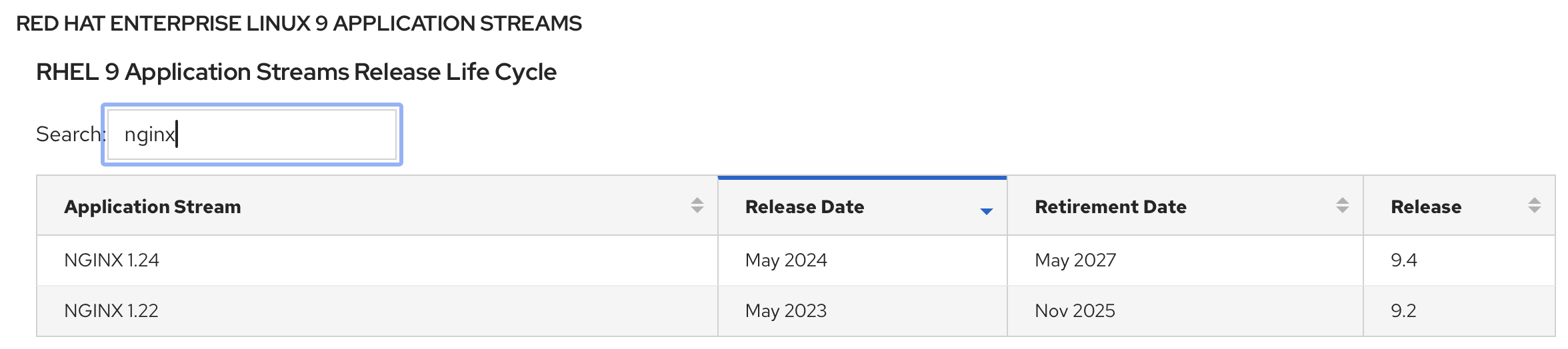

Ciao Denis,
Infatti, Nginx è ufficialmente supportato solo nelle versioni 1.22 e 1.24 in RHEL9.
Schermata 2024-09-15 alle 08:49:22.png
Screenshot 2024-09-15 at 08:49:22.png (87.35 KB) Visualizzato 6975 volte
L'unico modo per me di stare al passo con gli sviluppi e le correzioni di Nginx sarebbe quindi compilare manualmente i sorgenti dei moduli, il che chiaramente non sembra facile con Nginx.
Nginx v1.22 sarà supportato fino a novembre 2025 su RHEL9, quindi presumo che le patch di sicurezza saranno supportate da RedHat fino ad allora.

Ciao Jean-Marc,
OK, corrisponde a quello che ho riscontrato anch'io. :-)
Aggiungeremo la versione del modulo per nginx 1.24 alla catena di build interna. In questo modo saremo a posto fino al 2027!
