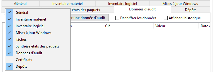

La chiave deve trovarsi nella scheda "Dati di controllo" della macchina

Non vedo la scheda "dati di audit";
hai uno screenshot?

22 novembre 2024 - 10:14
potrebbe essere necessario attivarlo facendo clic con il pulsante destro del mouse.

22 novembre 2024 - 11:21
Mi sento un po' stupido, ma quando clicco con il tasto destro del mouse non compare nessun menu per scegliere le schede.
Ho la versione 2.3; forse è un'opzione presente nella versione 2.6?
Tu che versione usi?

jptw ha scritto: ↑22 nov 2024 - 11:21 Ho la versione 2.3, forse è un'opzione nella versione 2.6?
Sono d'accordo, ti servirebbe almeno la versione 2.5

22 novembre 2024 - 15:41
Ok, grazie.
Aggiornerò dalla versione 2.3 alla 2.6 la prossima settimana, quindi
