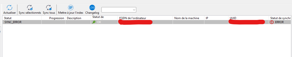

Ciao a tutti,
Ho appena iniziato a creare un repository secondario su un agente Linux e ricevo un errore di sincronizzazione.
Riguardo a quanto fatto

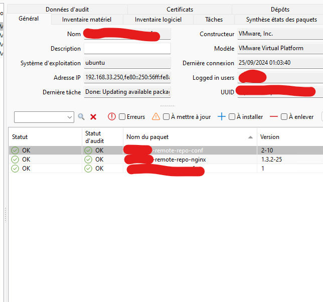

Installazione dell'agente Ubuntu Linux versione 22.04 e successiva aggiunta al server WAPT
Installare il pacchetto remote-repo-conf (versione 2.10) e il pacchetto remote-repo-nginx (versione 1.3.2.25)
Una volta fatto, ho avviato l'aggiornamento dell'indice e poi la sincronizzazione; è progredito al 99% e poi è andato in sync_error, e non ho altre informazioni, quindi sono bloccato.
Potresti aiutarmi a risolvere il problema o, in alternativa, fornirmi il file di registro su Linux in modo che io possa esaminarlo più attentamente (non ho nulla in /var/log/waptservice.log o in /var/log/wapt-get/)?
grazie in anticipo
Screenshot 2024-09-25 012112.png (15,24 KB) Visualizzato 5328 volte
Screenshot 2024-09-25 012243.png (33,04 KB) Visualizzato 5327 volte
