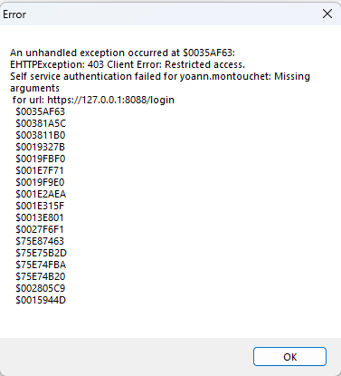

Ho un nuovo problema riguardante l'aggiornamento di wapt 2.5.5 alla versione 2.6.0.16767. Facendo clic con il pulsante destro del mouse sull'icona di wapttray nell'area di notifica e selezionando "mostra stato software", wapttray si blocca con il seguente errore:
Screenshot 2025-01-13 122758.png (12,48 KB) Visualizzato 4439 volte
Wapttray deve essere riavviato; tutto il resto sembra funzionare normalmente. È un problema noto? Il messaggio di errore è completamente sconosciuto e si verifica su tutti i nostri computer.
L'autenticazione avviene in modalità waptserver-ldap.
GRAZIE! 😇

grazie per il suo feedback.
Ci eravamo effettivamente dimenticati di quel pulsante, ma lo rimuoveremo (dato che il self-service esegue già questo filtro).
A seguito di verifiche di sicurezza, ci è stato consigliato di limitare la visualizzazione delle informazioni ai soli utenti non autenticati.
La soluzione più semplice nel suo caso sarebbe quindi quella di abilitare il self-service, che di fatto limita la visualizzazione dei pacchetti visibili solo a coloro che sono attualmente connessi. ;)

Ciao Yoann,
ho aperto un ticket interno per questo bug; dovrebbe essere risolto nella prossima versione. Grazie per aver segnalato il problema.
