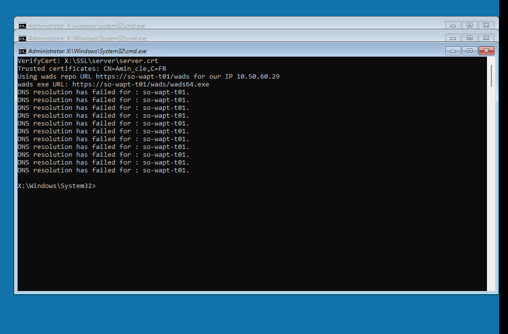

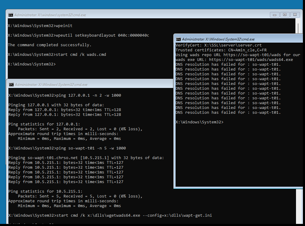

durante il tentativo di distribuire un'immagine ISO tramite WAPT, riscontro un problema e ricevo il messaggio "Risoluzione DNS non riuscita per: ...".
Sto utilizzando VMware per testare la distribuzione dell'immagine ISO. Spero di utilizzare i driver corretti.

Ciao Franck,
la risoluzione DNS non funziona. Sei connesso a un bridge NAT con un suffisso DNS diverso rispetto alla tua rete di produzione? Potresti utilizzare un nome di dominio completo (FQDN)?
La connessione IP funziona (prova a fare un ping all'indirizzo IP del server)?

Ciao Franck,
Sembra che il suffisso DNS non venga preso in considerazione in quel momento nella connessione al server. A meno che la risoluzione non utilizzi il broadcast NetBIOS? Normalmente, in assenza di risposta diretta, si ricorre al risolutore di sistema, quindi avrebbe dovuto funzionare. In ogni caso, l'utilizzo di FQDN è una buona pratica.
Potresti inserire un FQDN? Per impostazione predefinita, la configurazione viene presa dalla configurazione dinamica "default" (menu Opzioni/"modifica configurazione dinamica agente"). È necessario inserire un nome FQDN e rigenerare WinPE.
Sinceramente,
