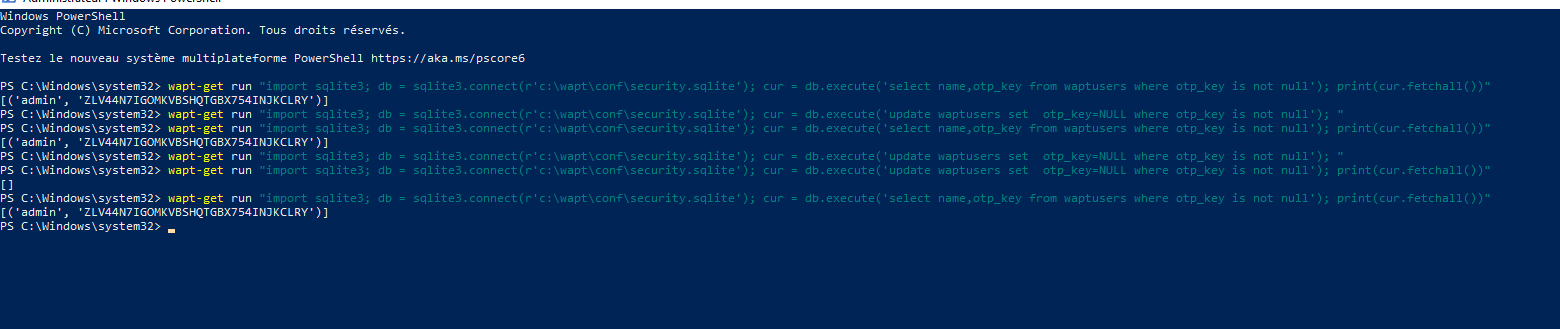

dsi_oll
Messaggi: 17
Registrazione: 14 maggio 2025 - 09:11
23 maggio 2025 - 14:45
Mi dispiace, ma non funziona.
Non modifica la voce "admin".

htouvet
Messaggi: 444
26 maggio 2025 - 10:09
aggiungi un db.commit();
dopo la query di aggiornamento SQL
wapt-get run "import sqlite3; db = sqlite3.connect(r'c:\wapt\conf\security.sqlite'); cur = db.execute('update waptusers set  otp_key=NULL where otp_key is not null'); db.commit();"

dsi_oll
Messaggi: 17
26 maggio 2025 - 10:37
Perfetto,
grazie.
