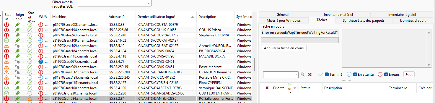

Trovo che i tempi di risposta sul nostro server siano piuttosto lunghi e stiamo riscontrando i seguenti problemi:
- Quando si crea un pacchetto, a volte questo non appare immediatamente nell'elenco dei pacchetti del repository; tuttavia, è ancora possibile aggiungerlo alle macchine per la distribuzione
- Quando aggiungo pacchetti alle macchine, la macchina entra in modalità "DISCONNESSA". Per verificare l'installazione di un pacchetto, mi connetto alle condivisioni amministrative della workstation per controllare i log di installazione, oppure creo un desktop remoto per avviare WaptTray e "forzare" l'installazione dei pacchetti (questo metodo è raramente utilizzato perché richiede l'interazione dell'utente). In caso contrario, attendo che la workstation torni in modalità "OK"
- A volte, nella scheda attività di un computer, compare un errore; non sono riuscito a ottenere il messaggio esatto, ma sembra un timeout e l'elenco delle attività correnti o passate non viene visualizzato. Il computer, tuttavia, è online.
Se avete suggerimenti su come ottimizzare tutto questo, sono tutto orecchie.

riprendo questa discussione. Mi ero completamente dimenticato di rispondere alle vostre domande e me ne scuso.
Col tempo, mi sono reso conto che i tempi di risposta leggermente più lunghi erano dovuti alle workstation remote (durante un problema di rete che ha reso indisponibili tutte le workstation remote, i tempi di risposta sono stati quasi istantanei e, al loro ripristino, si è verificato di nuovo un leggero ritardo).
