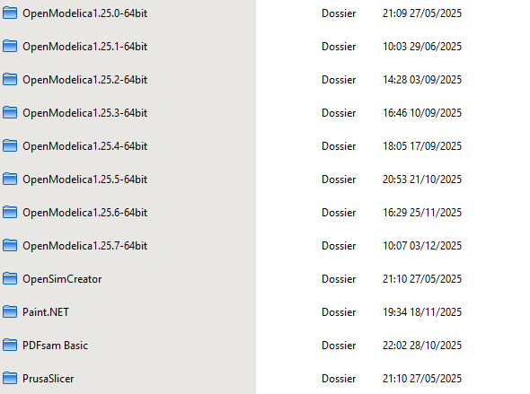

il programma di installazione di OpenModelica viene pubblicato per ogni sottovariante, ad esempio:
C:\Program Files\OpenModelica1.25.0-64bit
C:\Program Files\OpenModelica1.25.1-64bit
C:\Program Files\OpenModelica1.25.6-64bit
C:\Program Files\OpenModelica1.25.7-64bit
Tuttavia, nel registro di sistema viene registrata una sola voce per la chiave di disinstallazione.
Suggerisco di modificare il pacchetto in modo che esegua la funzione uninstall() prima di installare la nuova versione.
Sarebbe anche possibile verificare la versione principale e disinstallare solo le cartelle corrispondenti alla versione da aggiornare, in questo caso tutte le cartelle del tipo:
C:\Program Files\OpenModelica1.25*
Grazie in anticipo.

Quindi mi sono ritrovato con circa dieci sottovarianti installate, per un totale di circa 80 GB. Il programma cambia cartella con ogni sottovariante, ma crea una sola voce per la disinstallazione...
Non credo che il programma di installazione permetta di specificare la cartella di installazione.
Guarda lo screenshot.
In effetti, penso che la soluzione più semplice sia disinstallare tutte le versioni non principali.
Potremmo basarci sulla sezione del file di controllo, ad esempio:
versione: 1.25.7.0-8.
Quindi recuperiamo la versione principale 1.25 da 1.25.7.0-8 e poi elenchiamo le cartelle corrispondenti a:
C:\Program Files\OpenModelica1.25*\.
Quindi, come con la funzione uninstall(), possiamo eseguire run(f'"{makepath(folder_path, "Uninstall.exe")}" /S').
Ho appena testato OpenModelica-v1.25.7-64bit.exe /?.
Non mostra alcuna opzione di installazione, ma possiamo vedere chiaramente nella finestra che viene creata una cartella diversa per ogni versione:
C:\Program Files\OpenModelica1.25.7-64bit.
Nessuna documentazione sembra menzionare un'opzione per imporre una cartella comune per ogni installazione...
