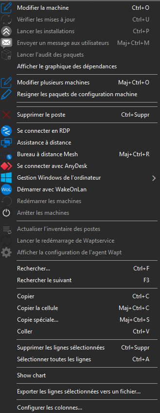

Ho cambiato macchina su cui era installata la console WAPT.
Ho recuperato il mio certificato personale (.crt e .pem) e l'ho importato nella console WAPT sulla nuova macchina.
Tuttavia, da allora alcune funzioni sono disattivate: in particolare "Verifica aggiornamenti" e "Avvia installazioni".
Posso comunque registrare e applicare un pacchetto a una macchina tramite "Modifica macchina".
Avete idea del perché?

Sembra piuttosto una macchina che disconnette
la colonna accessibile sulla griglia; è attivata?

Nella colonna "Raggiungibile", tutto è contrassegnato come OK.
Lo stato è effettivamente OK.
È sufficiente copiare e incollare i file .crt e .pem quando si cambia macchina?

Attivando la colonna "Raggiungibile" si fa clic su OK e le funzionalità non sono più disattivate.
Tutto a posto, grazie...
Hai idea del perché questa colonna debba essere attivata? Pensavo servisse solo a scopo di visualizzazione.

TFR-CH ha scritto: ↑9 febbraio 2026 - 13:28 Hai idea del perché questa colonna debba essere attivata? Pensavo fosse solo a scopo di visualizzazione.
Nell'ultima versione di Wapt questo non è più necessario :)
