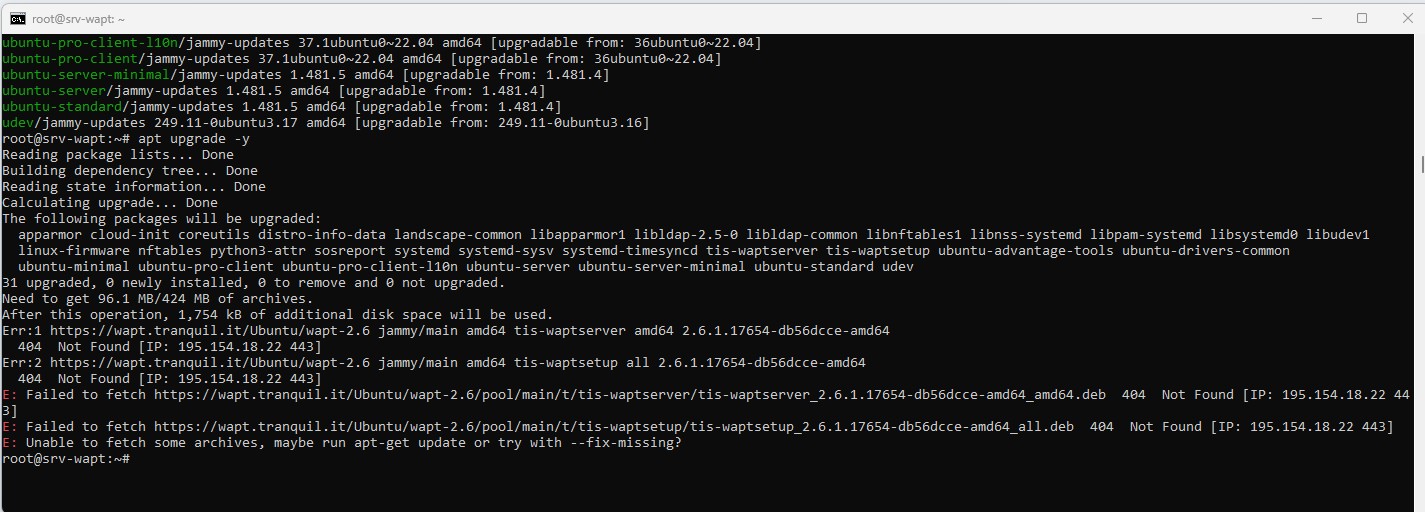

Impossibile aggiornare il server, ricevo un errore 404 per "tis-waptserver" e "tiswapsetup".
schermata di errore del server
Ultima modifica di SLY47 il 20 marzo 2026 alle 17:27, modificato 1 volta.

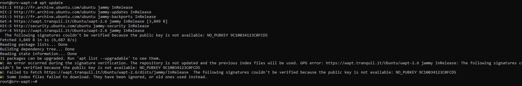

potresti eseguire il comando `
apt-get update`
SLY47
Messaggi: 4
Iscrizioni: 31 gennaio 2025 - ore 14:43
20 marzo 2026 - 16:02
Mi dispiace,
in effetti sono già bloccato con l'aggiornamento; la chiave pubblica non è più valida.

Errore mio, dovevo usare la nuova chiave GPG.
Aggiornamento OK, problema risolto.
Messaggi: 2026
23 marzo 2026 - 09:34
Ciao Sly47,
grazie per il tuo feedback. :-)
In effetti, la chiave GPG è stata aggiornata perché la versione di Debian Trixie richiede di default una chiave più lunga dal 1° febbraio.
