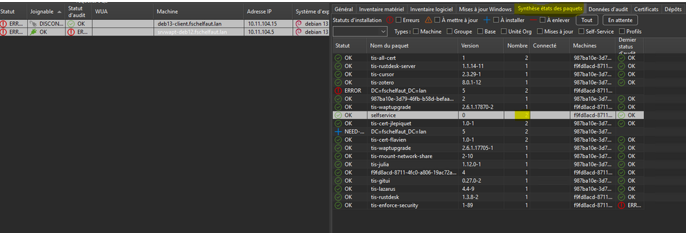

È inoltre possibile selezionare più macchine e quindi filtrare le macchine su cui è installato un determinato pacchetto nella scheda "Riepilogo stato pacchetto" facendo clic sul numero di macchine con il pacchetto installato: Buona giornata,
Bertrand
