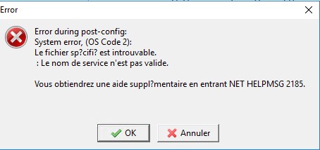

Ho riscontrato un problema durante l'installazione su un server Windows 2016.
Durante la configurazione del server WAPT, ricevo il seguente errore: "Errore durante la post-configurazione, errore di sistema (codice OS 2)":
Ho ripetuto l'operazione su 2 server diversi e ricevo lo stesso messaggio di errore.
Hai qualche idea?

Ti consigliamo di installare il tuo server WAPT preferibilmente su una piattaforma Linux Debian/CentOS.
Per l'installazione del server su Windows, l'errore sembra essere correlato al mancato riavvio del servizio WAPT. Prova a utilizzare la riga di comando:
net stop WAPTserver
net start WAPTServer

Ciao e grazie per la risposta.
Credo che il mio problema derivi da questo.
Quando provo a interrompere il servizio, ottengo questo messaggio:
net stop WAPTserver
Il nome del servizio non è valido.
Per ulteriore assistenza, digita NET HELPMSG 2185.

Ciao
, sì, il problema è legato alla versione 1.3.12.14
. Stiamo indagando. Nel frattempo, puoi rimanere alla versione 1.3.12.13.
Oppure puoi passare alla versione per Linux...
