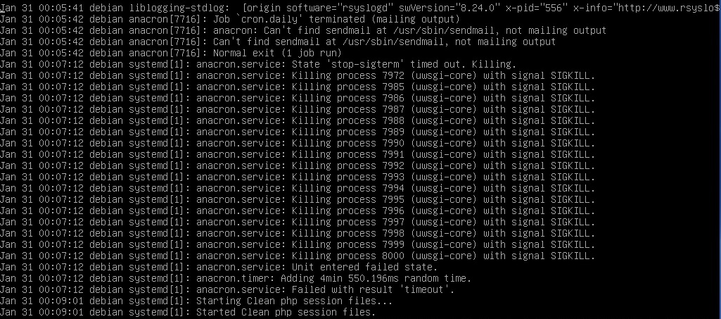

Dopo una piccola ricerca in syslog ho trovato un servizio anacron che si avvia ogni mattina a mezzanotte e interrompe alcuni processi.
Potrebbe essere correlato al mio problema?
Può essere modificato?
grazie in anticipo
Di seguito sono riportati i log syslog:
