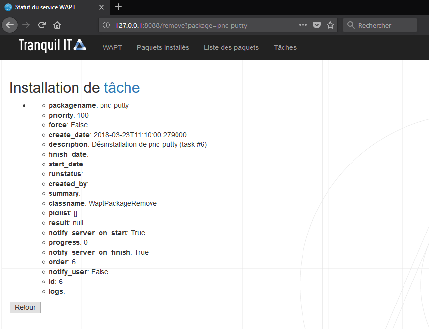

sto esplorando WAPT da qualche settimana.
Ho due domande riguardo all'interfaccia utente:
innanzitutto, potete confermare che si tratta effettivamente di un server web ospitato localmente che utilizza il framework Django?
In secondo luogo, ho riscontrato un errore nella visualizzazione delle pagine:
la pagina di disinstallazione del pacchetto non sembra dipendere dal file corretto. Quando disinstallo un pacchetto, finisco naturalmente sulla pagina 127.0.0.1:8088/remove (vedi Remove.png).
Come potete vedere, il messaggio di disinstallazione è errato.
Dopo alcune ricerche e test, ho scoperto che il contenuto di questa pagina (che dovrebbe dipendere da remove.html) in realtà dipende da install.html, che è molto probabilmente la causa del problema.
Questo non influisce sul processo di installazione/disinstallazione del pacchetto, ma è un problema quando si cerca di personalizzare la visualizzazione di ogni pagina singolarmente (il file remove.html non sembra essere utilizzato).
Sto usando la versione 1.5.1.21.
Grazie in anticipo per il vostro aiuto.

Ciao Pyleveque,
Sinceramente,
SÌ
No, è Rocket con Jinja2
Sì, è un bug. Segnerò un problema in Roundup per assicurarmi che non venga trascurato. Dovrebbe essere risolto nella prossima versione minore.PyLEVEQUE ha scritto: ↑23 marzo 2018 - 11:55 Ho riscontrato un errore nella visualizzazione delle pagine:
Come puoi vedere, il messaggio di disinstallazione è errato.
Dopo alcune ricerche e test, ho scoperto che il contenuto di questa pagina (che dovrebbe dipendere da remove.html) in realtà dipende da install.html, che è molto probabilmente la causa di questo problema.
Non influisce minimamente sul processo di installazione/disinstallazione del pacchetto, ma è un problema quando si desidera personalizzare la visualizzazione di ciascuna pagina in modo indipendente (il file remove.html non sembra essere utilizzato).
Dovrei precisare che sto usando la versione 1.5.1.21.
