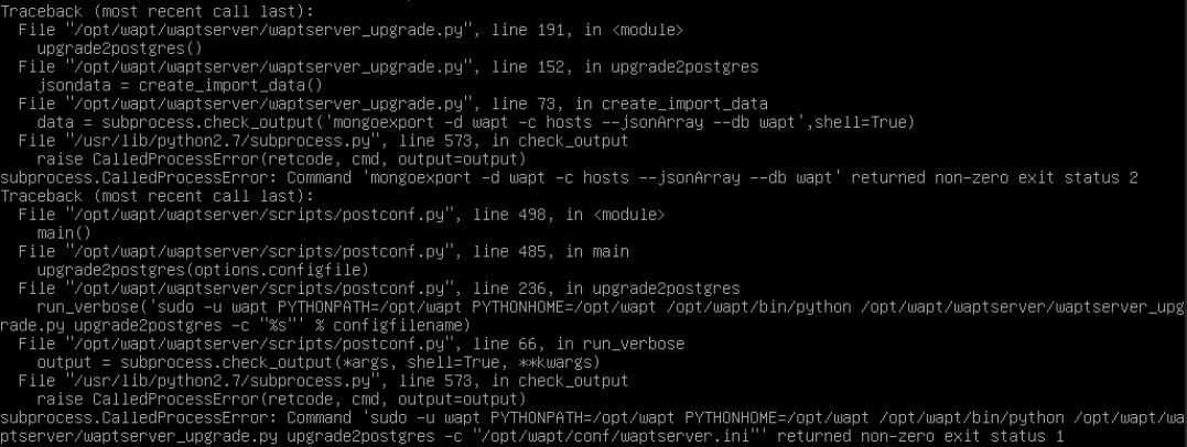

ho provato senza successo a migrare dalla versione 1.3.13 alla 1.5.
Il mio server utilizza Debian Jessie a 64 bit e tutto procede senza intoppi fino all'avvio dello script postconf (ho scelto l'opzione 1, senza sicurezza Kerberos).
Nel passaggio in cui confermo la richiesta di migrazione da MongoDB a PostgreSQL, lo script si blocca (vedi immagine allegata).
Avete qualche suggerimento?

Si tratta di un bug noto.
Potresti riprovare con la versione 1.5.1.22?

30 marzo 2018 - 09:59
sì, con l'aggiornamento sono riuscito a completare la procedura.
