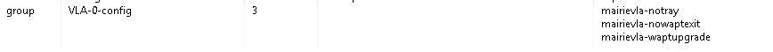

Pubblico questo messaggio perché penso di non aver capito lo scopo di questo pacchetto oppure perché c'è un problema durante lo spegnimento delle workstation client (flotta omogenea in Windows 10)
Infatti, quando la workstation client è spenta, vedo che wapt tenta di installare gli aggiornamenti software, ma non succede nulla.
Ecco il gruppo di pacchetti posizionato su ogni macchina da wapt
C'è un conflitto o un problema con l'installazione e il tempo di spegnimento del PC?

Il pacchetto nowaptexit rimuove i criteri di gruppo locali impostati di default per avviare waptexit.exe allo spegnimento del computer.
Se questo pacchetto è installato correttamente, gli aggiornamenti dei pacchetti non dovrebbero più avvenire allo spegnimento del computer.
Sarà quindi necessario installare waptexit o eseguire un aggiornamento con un altro metodo.

htouvet ha scritto: ↑29 marzo 2018 - 16:18 Il pacchetto nowaptexit rimuove i criteri di gruppo locali impostati di default per avviare waptexit.exe allo spegnimento del computer.
Se questo pacchetto è installato correttamente, i pacchetti non dovrebbero più aggiornarsi allo spegnimento del computer.
È quindi necessario installare waptexit o eseguire un aggiornamento con un altro metodo...
Ok, grazie per l'informazione
Quindi, quando le workstation sono spente, devo eseguire manualmente il push di waptexit.exe tramite la console wapt o tramite GPO di dominio. È corretto?

Come menzionato da Hubert, il pacchetto tis-nowaptexit rimuove il GPO locale che esegue WAPTExit quando la macchina si spegne e configura l'ambiente InnoSetup per tenere conto di questa scelta durante il prossimo aggiornamento [1].
Il GPO locale viene creato durante l'installazione dell'agente WAPT (a meno che non sia stato modificato il parametro `--tasks` durante l'installazione). Il GPO potrebbe non funzionare se l'ambiente GPO locale è corrotto. Questo problema si verifica spesso sulle reti che utilizzano SambaEdu.
Creare un GPO di dominio per avviare WAPTExit potrebbe funzionare, ma normalmente non dovrebbe essere necessario. È possibile reinstallare l'agente WAPT specificando esplicitamente tutte le attività, oppure utilizzare il pacchetto tis-nowaptexit come guida per creare il pacchetto tis-enable-waptexit... :-)
Buon fine settimana di Pasqua!
